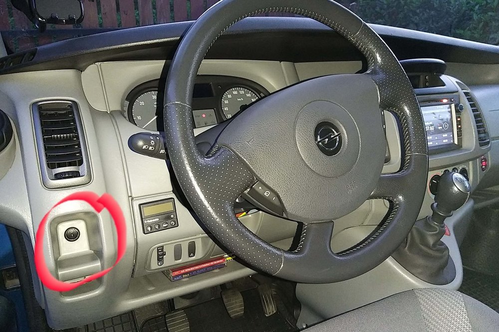

Gość Sylwia Kowalska Opublikowano 7 Października 2012 Udostępnij Opublikowano 7 Października 2012 (edytowane) Wielkie dzieki za informacje. Otoz wczoraj robilismy to i... okazalo sie ze akurat na pinie 28 nie ma zadnego kabelka ALE w miejscu gdzie jest pokretlo do regulacji wysokosci swiatel od strony wewnetrznej sa dodatkwo dwie kostki ktore nigdzie nie sa podlaczone. Wnioskuje, ze ta jakas dziwna wersja tego Vivaro gdzie producent nie wyposazyl go w pokretla regulacji jasnosci deski rozdzielczej. Pomyslalam sobie, ze normalnie to musialbybyc jakis potencjometr podlaczony do jednej z tych kotek (bo w obok pokretla regul wys swiatel jest tez w innych wersjach pokretlo do regul podsw deski rozdz.) Czy jest do dostania opis pinow tych dwoch kostek? Z gory dzieki Pozdrawiam Sylwia K. Edytowane 8 Października 2012 przez Sylwia Kowalska zbędny cytat   Cytuj Odnośnik do komentarza https://forum.opel24.com/topic/56197-sciemniajaca-sie-deska-rozdzielcza-przy-wlaczonych-swiatlach/#findComment-458840 Udostępnij na innych stronach Więcej opcji udostępniania...
wojtekcichy Opublikowano 7 Października 2012 Udostępnij Opublikowano 7 Października 2012 mam shemat szczegolowy do vivaro 2001-06,w starym i nowym liczniku pin nr 28 jest wykorzystywany.w starym jest to kontrolka hamulca recznego a w nowym przyciemnianie.moze pomylilas strony gorna z dolna? co to za kostki?ile pinow maja?mozesz fote zrobic? wydaje mi sie ze to kostki od navi   Cytuj Odnośnik do komentarza https://forum.opel24.com/topic/56197-sciemniajaca-sie-deska-rozdzielcza-przy-wlaczonych-swiatlach/#findComment-458867 Udostępnij na innych stronach Więcej opcji udostępniania...
Gość Sylwia Kowalska Opublikowano 8 Października 2012 Udostępnij Opublikowano 8 Października 2012 (edytowane) Witam ponownie, Ponizej zdjecie (ja mam Vivaro 2008, listopad, 2.0 cdti). Btw:co ciekawego zauwazylismy to to, ze jak jedna wtyczke wogole od deski rozdzielczej odlacze (ta o ktorej wspominales tj czerwona z dzwigienka) to licznik nadal sie sciemnia przy wlaczeniu swiatel. Co do numercji pinow to na 100% jestem pewna bo na wtyczce sa numerki 1…15, 16…30 i ten pin 28 latwo stwierdzic gdzie jest i jest niestety pusty:( Pozdrawiam. Edytowane 8 Października 2012 przez Sylwia Kowalska zbędny cytat   Cytuj Odnośnik do komentarza https://forum.opel24.com/topic/56197-sciemniajaca-sie-deska-rozdzielcza-przy-wlaczonych-swiatlach/#findComment-459035 Udostępnij na innych stronach Więcej opcji udostępniania...

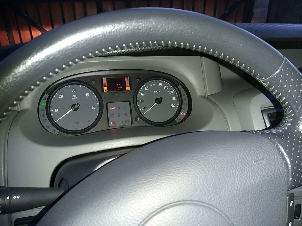

Gość kangur Opublikowano 26 Lipca 2019 Udostępnij Opublikowano 26 Lipca 2019 Witam wszystkich zainteresowanych forumowiczów. Sporo czasu minęło od założenia tematu i być może jego autor już nie ma tego problemu, bo np. sprzedał samochód, ale może warto wyjaśnić sprawę do końca dla potomnych Oplowiczów i właścicieli Traficów. Jako że sam w poszukiwaniu rozwiązania przeglądnąłem sporo internetu i nie znalazłem rozwiązania, postanowiłem samemu rozwikłać zagadkę tego przypadku. Nie wiem akurat jak to z tymi licznikami było, ale podejrzewam, że sporo ich wersji krąży w obiegu i to, co napisał kolega Wojtek, tyczy się jednej z wersji. Ja mam dokładnie taki przypadek jak Sylwia i w czerwonej wtyczce pin 28 jest istotnie pusty (Vivaro A 2.5 CDTI 146 KM 2010, licznik ze słupkowymi wskazaniami temperatury i paliwa na centralnym wyświetlaczu w wersji z komputerem ABVR). Ale ponieważ tak jak Koleżanka napisała odłączenie wtyczki czerwonej nie wpływa na zachowanie podświetlenia tablicy, wniosek jest prosty - sterowanie podświetleniem jest w... zielonej wtyczce, a dokładniej pin numer 3, tj. kabelek niebieski (sprawdzone osobiście). Odbywa się to poprzez podanie napięcia +12V na tenże pin po przekręceniu manetki świateł. Sugeruję jednak nie poprzestać na przecięciu przewodu, ale proponuję wstawić wyłącznik i umieścić go gdzieś na desce lub pod nią, jeśli nie chcemy, aby był widoczny. W przeciwnym razie włączenie świateł wprawdzie nie ściemni podświetlenia wyświetlacza, ale też nie podświetli licznika i obrotomierza, co akurat w nocy sprawi, że nic nie będziemy widzieć na zegary, a jasny wyświetlacz będzie przeszkadzał kierowcy. Mając wyłącznik możemy przywrócić fabryczne działanie podświetlenia w nocy wraz z przyciemnieniem licznika i wszystko będzie git. Ja dodatkowo podałem sygnał z tego pinu również na sterowanie ściemnianiem podświetlenia ekranu stacji multimedialnej 2DIN i wszystko działa tak jak zamierzyłem. Wyłącznik schowałem w małym schowku w desce po lewej stronie kierowcy w taki sposób, że nie zwraca w ogóle uwagi, a jest przy tym łatwo dostępny. Polecam ten mało skomplikowany zabieg, a równocześnie umożliwiający odczyt wskazań wyświetlacza w słoneczny dzień. Załączam zdjęcia przedstawiające efekt końcowy. W rzeczywistości wyłącznik jest praktycznie niewidoczny w głębi schowka. Pozdrawiam wszystkich!   Cytuj Odnośnik do komentarza https://forum.opel24.com/topic/56197-sciemniajaca-sie-deska-rozdzielcza-przy-wlaczonych-swiatlach/#findComment-709229 Udostępnij na innych stronach Więcej opcji udostępniania...
