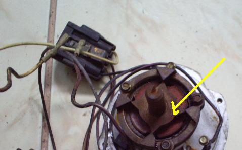

Gość 007pl Opublikowano 7 Stycznia 2011 Udostępnij Opublikowano 7 Stycznia 2011 witam, czy ten czujnik indukcyjny powinien sie krecic sztywno z osia aparatu zaplonowego? bo u mnie kreci sie lekko wzgledem osi aparatu zaplonowego.   Cytuj Odnośnik do komentarza https://forum.opel24.com/topic/5779-astra-f-16-8v-c16nz-raz-zapala-raz-nie/page/2/#findComment-16640 Udostępnij na innych stronach Więcej opcji udostępniania...
Gość konik9 Opublikowano 3 Grudnia 2012 Udostępnij Opublikowano 3 Grudnia 2012 witam, czy ten czujnik indukcyjny powinien sie krecic sztywno z osia aparatu zaplonowego? bo u mnie kreci sie lekko wzgledem osi aparatu zaplonowego. Kolego czy twój samochód odpala gdy ten metalowy rąb nałożony na wałek lekko się obraca względem wałka? zaznaczony zółtą strzałka.   Cytuj Odnośnik do komentarza https://forum.opel24.com/topic/5779-astra-f-16-8v-c16nz-raz-zapala-raz-nie/page/2/#findComment-465889 Udostępnij na innych stronach Więcej opcji udostępniania...
