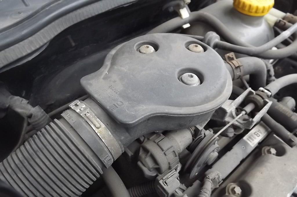

Zawleczka na lince przy przepustnicy.Przekłada się ją o jeden albo dwa rowki.
https://forum.opel24.com/topic/60120-opel-corsa-b-12-16-v-regulacja-linki-gazu/#findComment-635476
dobra jurto zerknę jak coś dam znać : SMILE : Dzięki za info.
zdjęcie poglądowe z netu ale u mnie jest tak samo.
Edytowane przez zarzyk
https://forum.opel24.com/topic/60120-opel-corsa-b-12-16-v-regulacja-linki-gazu/#findComment-635556
A to na czerwono to co jest jak nie zawleczka?
