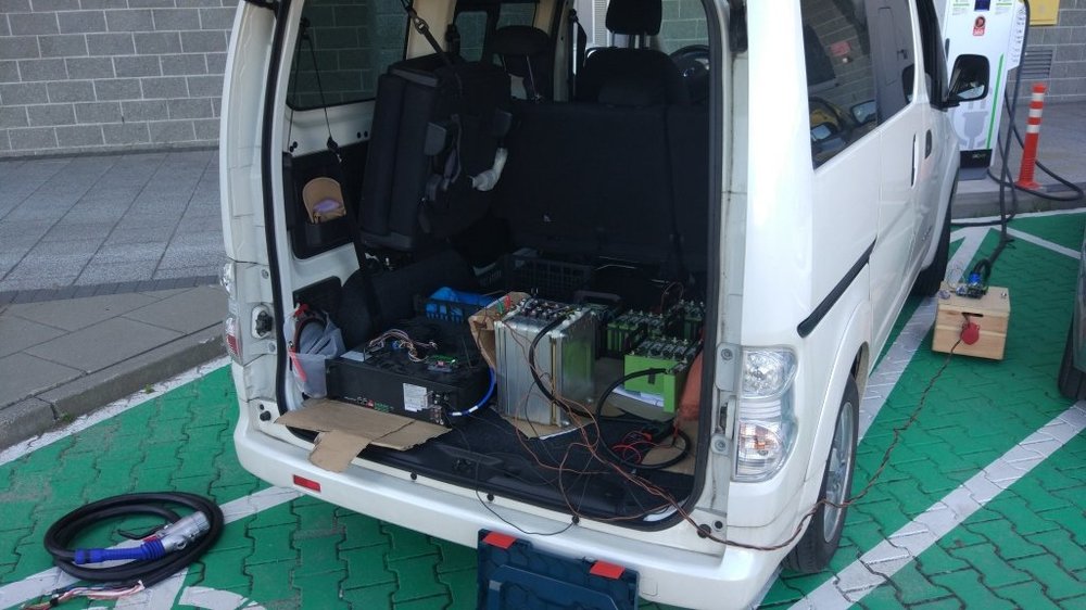

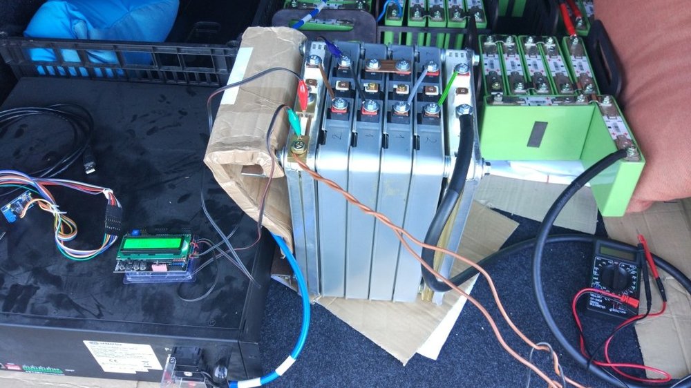

Zachęceni powodzeniem eksperymentu wykonaliśmy tego dnia jeszcze jeden - ładowanie tego 230V pakietu 58 ogniw na szybkiej ładowarce CHAdeMO. Znowu sukces :-)
W bagażniku pakiet, po prawej stronie samochodu skrzynka z przekaźnikami (tam w czasie testu izolacji przeprowadzanego przez ładowarkę pojawia się na chwilę 500V :!:), na niej kontroler ładowania zbudowany na Arduino. Znowu jak widać ani grama druciarstwa :D
Stacja dogadała się z naszym kontrolerem i zgodnie z jego żądaniami podała 10A przez 3 minuty :) Potrafi ona do 125A dowolnie długo, ale to w następnym odcinku.
Kontroler na drewnianej skrzynce - udaje on samochód elektryczny i musi posiadać akumulator 12V do komunikacji ze stacją, tutaj w jego roli cztery ogniwa laptopowe.
Tutaj również nie ucierpiała żadna stacja ani żaden samochód :)
