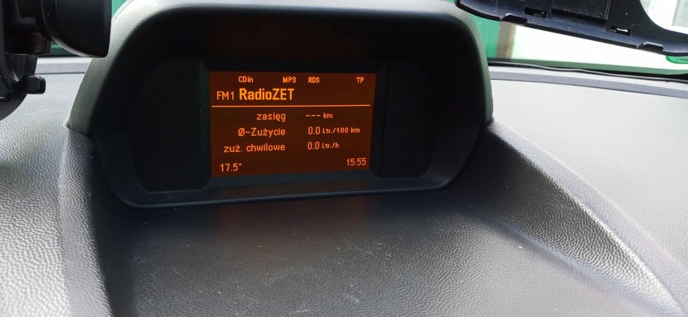

Navia Opublikowano 30 Maja 2021 Udostępnij Opublikowano 30 Maja 2021 Witam. Koleżanka ma Merive i zepsuło się jej radio. Wiemy że trzeba chcąc włożyć inne najlepiej aby było razem z wyświetlaczem. Ona ma taki mały wyświetlacz dwu rzędowy. A znalazła na Allegro radio z nawigacją i większym wyświetlaczem. Czy to będzie pasować zamiast tego mniejszego ? Meriva z 2007 r po lifcie. Chce kupić taki : https://allegro.pl/oferta/opel-meriva-a-kpl-cd-70-navi-wyswietlacz-7501668772 A ma taki w samochodzie : https://allegro.pl/oferta/opel-meriva-a-radio-cd30-mp3-wyswietlacz-13167830-8749662445   Cytuj Odnośnik do komentarza https://forum.opel24.com/topic/66070-wyswietlacz-w-merivie/page/2/#findComment-736448 Udostępnij na innych stronach Więcej opcji udostępniania...

Navia Opublikowano 30 Maja 2021 Udostępnij Opublikowano 30 Maja 2021 Nie napisal czy pasuje a to juz moze byc problem. Szkoda ze nie mozna znaleźć w necie zdjecia jak jest to mocowane bo w tym malym jest zaslepka a w duzym nie wiem. Dlatego pytam.   Cytuj Odnośnik do komentarza https://forum.opel24.com/topic/66070-wyswietlacz-w-merivie/page/2/#findComment-736452 Udostępnij na innych stronach Więcej opcji udostępniania...
adam1954 Opublikowano 30 Maja 2021 Udostępnij Opublikowano 30 Maja 2021 Deska po lifcie jest taka sama cały czas ,więc pasuje   Cytuj Odnośnik do komentarza https://forum.opel24.com/topic/66070-wyswietlacz-w-merivie/page/2/#findComment-736454 Udostępnij na innych stronach Więcej opcji udostępniania...
Navia Opublikowano 30 Maja 2021 Udostępnij Opublikowano 30 Maja 2021 adam1954 jesteś pewny że będzie pasować ? Znalazłam w archiwum Allegro zdjęcie wyświetlacza razem z daszkiem : https://archiwum.allegro.pl/oferta/daszek-wyswietlacz-gid-opel-meriva-lift-obudowa-i8221014948.html   Cytuj Odnośnik do komentarza https://forum.opel24.com/topic/66070-wyswietlacz-w-merivie/page/2/#findComment-736457 Udostępnij na innych stronach Więcej opcji udostępniania...
Navia Opublikowano 31 Maja 2021 Udostępnij Opublikowano 31 Maja 2021 Pasuje idealnie tyle że kupiła jednak bez nawigacji . Pytanie jak zrobić aby pokazywało zużycie paliwa i tą całą resztę. Cytuj Odnośnik do komentarza https://forum.opel24.com/topic/66070-wyswietlacz-w-merivie/page/2/#findComment-736479 Udostępnij na innych stronach Więcej opcji udostępniania...
