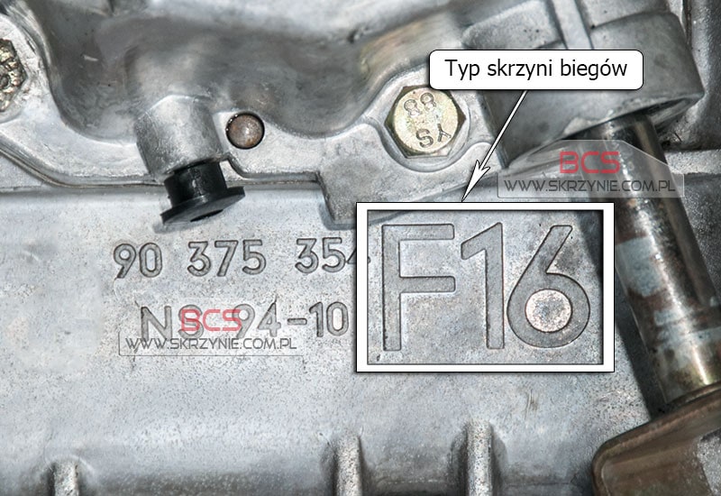

Zrobiłeś dobrą robotę, http://forum.samnaprawiam.com/kompendium-wiedzy-o-skrzyniach-biegow-opla-vt249.htm niestety nie jestem mechanikiem, wymianę zlecę na warsztacie, chciałbym wiedzieć jednak co wyszukać, gdzie na skrzyni są oznaczenia żeby kupić dokładnie to co chce, przełozenie głowne ma duże znaczenie ? chciałbym uniknąć komplikacji tak żeby było plug & play

Przełożenie główne ma takie samo znaczenie jak długość poszczególnych biegów. Szukaj skrzyni z oznaczeniem WR bo to długa.
Na skrzyni oznaczenia są widoczne w okolicy wybieraka.
Mam nadzieję, że nie zbanowali Cię na googlach? Bo jest jeszcze jedno miejsce naniesienia oznaczeń.
