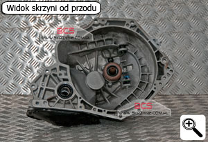

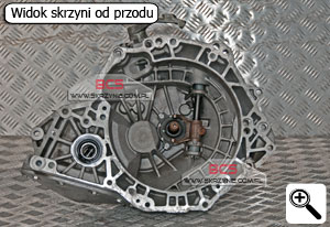

Gość Kacper Opublikowano 8 Lipca 2014 Udostępnij Opublikowano 8 Lipca 2014 (edytowane) mk5- chyba masz rację. W skrzyniach biegów o znaczeniu F17 możemy rozróżnić dwa typy przedniej obudowy. Jak widać poniżej, mimo identycznego symbolu mamy do czynienia z dwoma róznymi obrysami czoła skrzyni biegów. Zamiana montażowa pomiędzy tymi typami skrzyń jest niewykonalna. źródło http://www.skrzynie.com.pl/skrzynie-biegow-opel-typ-f17.html edit dogadaj się i obadaj czy to samo masz http://www.adverts.ie/car-parts-accessories/isuzu-1-7td-engine-and-gearbox/5038279 Edytowane 8 Lipca 2014 przez Kacper   Cytuj Odnośnik do komentarza https://forum.opel24.com/topic/68076-astra-ii-17-isuzu-swap-skrzyni-na-17-opla/#findComment-545814 Udostępnij na innych stronach Więcej opcji udostępniania...
