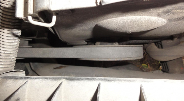

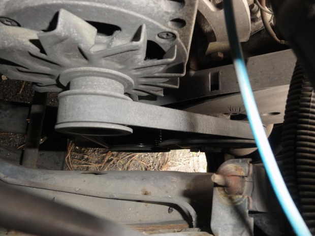

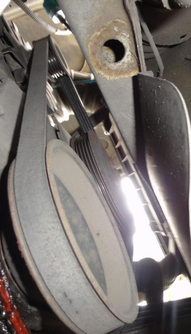

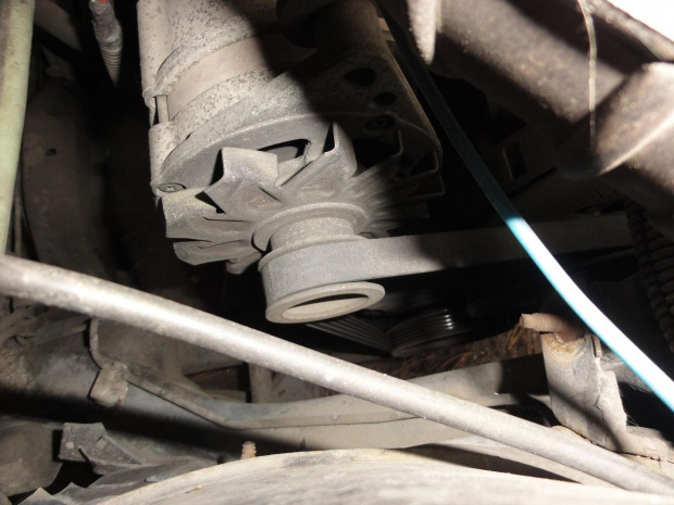

Gość among Opublikowano 30 Października 2014 Udostępnij Opublikowano 30 Października 2014 (edytowane) Witam. Dla rozwiania wszelkich wątpliwości wklejam zdjęcia paska. LINK 1 LINK 2 LINK 3 LINK 4 Pytanie pozostaje bez zmian: "Jak go zmienić?" Astra pochodzi 1992 r. Edytowane 30 Października 2014 przez among Cytuj Odnośnik do komentarza https://forum.opel24.com/topic/69363-wymiana-paska-wielorowkowego-w-astrze-f/#findComment-558589 Udostępnij na innych stronach Więcej opcji udostępniania...
