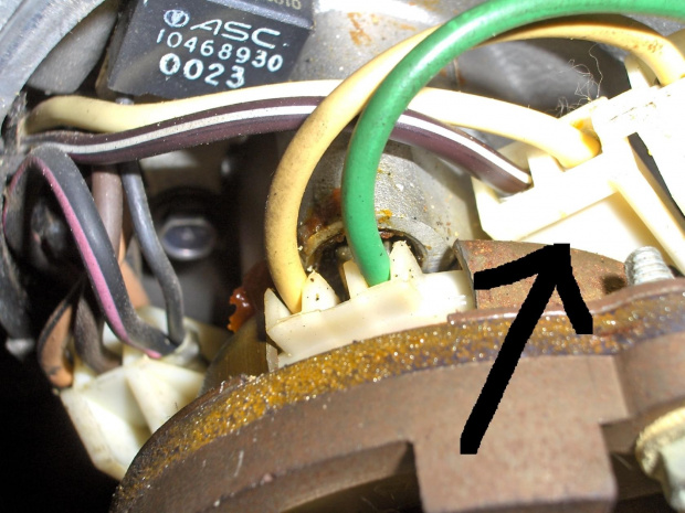

Gość among Opublikowano 8 Grudnia 2014 Udostępnij Opublikowano 8 Grudnia 2014 Tak też zrobię. Mam jeszcze jedno pytanie. W czasie demontażu kopułki zauważyłem, że jedna z kostek w aparacie zapłonowym jest całkowicie zniszczona tzn. rozleciała się na kawałki kiedy jej dotknąłem. Na kabelki z tej kostki założyłem nowe piny wpiąłem w moduł zapłmowy i dokładnie zaizolowałem. czy może to tak zostać czy szukać jednak na szrocie takiej wtyczki? Wtyczkę zaznaczyłem strzałką na zdjęciu (zdjęcie pochodzi z sieci. To nie mój aparat).   Cytuj Odnośnik do komentarza https://forum.opel24.com/topic/69905-objawy-zu%C5%BCytej-kopu%C5%82ki-ilub-palca-rozdzielacza-astra-f/#findComment-563406 Udostępnij na innych stronach Więcej opcji udostępniania...
rafalgrzegorz Opublikowano 8 Grudnia 2014 Udostępnij Opublikowano 8 Grudnia 2014 Zobaczysz, jak będą jakieś problemy to by trzeba było coś pokombinować. Jak nie będzie problemów jakie miałeś wcześniej - to zostaw (będzie styk , zaizolowałeś ).   Cytuj Odnośnik do komentarza https://forum.opel24.com/topic/69905-objawy-zu%C5%BCytej-kopu%C5%82ki-ilub-palca-rozdzielacza-astra-f/#findComment-563416 Udostępnij na innych stronach Więcej opcji udostępniania...
