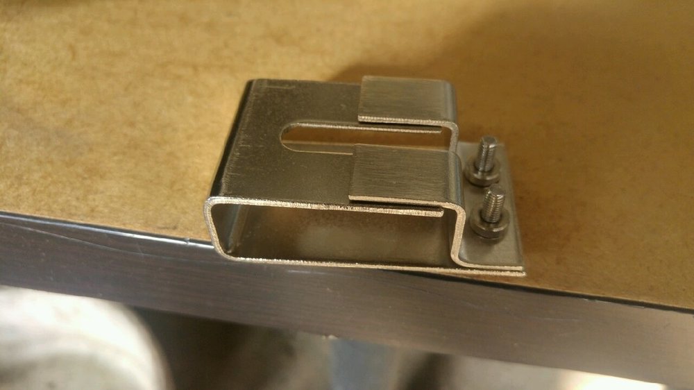

Gość czarna_wdowa Opublikowano 26 Października 2018 Udostępnij Opublikowano 26 Października 2018 Witam mam problem. Żona dostała auto od taty agile 2003 1.2 i jest tam problem że od czasu do czasu spada taki pewien element z biegów i je traci, coś podobnego do tego w załączniku. Jak się to nazywa i gdzie to kupić ? Dziękuję za odpowiedź   Cytuj Odnośnik do komentarza https://forum.opel24.com/topic/70759-problem-z-biegami/#findComment-699111 Udostępnij na innych stronach Więcej opcji udostępniania...
adam1954 Opublikowano 26 Października 2018 Udostępnij Opublikowano 26 Października 2018 Popatrz tutaj https://opel.7zap.com/pl/car/h00/h/5/1-0/#10 Nie widać tam tego co masz na zdjęciu.   Cytuj Odnośnik do komentarza https://forum.opel24.com/topic/70759-problem-z-biegami/#findComment-699115 Udostępnij na innych stronach Więcej opcji udostępniania...
