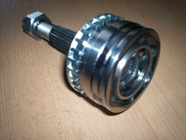

Gość Kacper Opublikowano 1 Października 2015 Udostępnij Opublikowano 1 Października 2015 A może to wina pierścienia ABS, np wykruszony ząbek lub od innego modelu ?   Cytuj Odnośnik do komentarza https://forum.opel24.com/topic/73210-b%C5%82ad-abs-po-wymianie-%C5%82o%C5%BCyska-ko%C5%82a-prz%C3%B3d-lewy/#findComment-605102 Udostępnij na innych stronach Więcej opcji udostępniania...
Gość Opublikowano 1 Października 2015 Udostępnij Opublikowano 1 Października 2015 Pierścienia ABS? Chodzi Ci o pierścień magnetyczny łożyska?   Cytuj Odnośnik do komentarza https://forum.opel24.com/topic/73210-b%C5%82ad-abs-po-wymianie-%C5%82o%C5%BCyska-ko%C5%82a-prz%C3%B3d-lewy/#findComment-605103 Udostępnij na innych stronach Więcej opcji udostępniania...
Gość Kacper Opublikowano 1 Października 2015 Udostępnij Opublikowano 1 Października 2015 Łożyska ? Pierścień masz chyba na przegubie. http://www.sklep.tomiicars.com.pl/files/Przegub_CC%5B1%5D.jpg   Cytuj Odnośnik do komentarza https://forum.opel24.com/topic/73210-b%C5%82ad-abs-po-wymianie-%C5%82o%C5%BCyska-ko%C5%82a-prz%C3%B3d-lewy/#findComment-605112 Udostępnij na innych stronach Więcej opcji udostępniania...
wesol Opublikowano 1 Października 2015 Udostępnij Opublikowano 1 Października 2015 w corsie nie ma pierscienia. JEst tylko taka zakrywka lozyska- uszczleniacz i on jest magnetyczny. On daje sygnal do czujnika abs. Tu nei ma tak ja w astrze G czy H. Jet inaczje. DOsc czesto myla sie i zakladaja lozysko odwrotnie. Jelsi poproawnie zalozone to wina lezy po stronie lozyska bo ja pisal kolega nie jest z oryginalu. Nie wspolgra z czujnikiem abs. Tkie rzeczy kupuje sie tylko ori.   Cytuj Odnośnik do komentarza https://forum.opel24.com/topic/73210-b%C5%82ad-abs-po-wymianie-%C5%82o%C5%BCyska-ko%C5%82a-prz%C3%B3d-lewy/#findComment-605123 Udostępnij na innych stronach Więcej opcji udostępniania...
