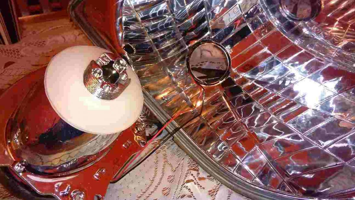

Gość Kacper Opublikowano 9 Listopada 2015 Udostępnij Opublikowano 9 Listopada 2015 Poniżej fotorelacja z moich zmagań z przerobienia zwykłych lamp na soczewkowe. Soczewki kupione na aliexpress.com 3 cale bixenon http://www.aliexpress.com/item/Free-Shipping-Hot-Sell-3-0inch-HID-Bi-xenon-projector-Lens-LHD-RHD-H1-with-shrouds/32352630439.html ps Podziękowania za pomoc dla Michała, Maćka i Jacka   Odnośnik do komentarza https://forum.opel24.com/topic/73864-sintra-retrofit-czyli-soczewki-w-zwyk%C5%82ych-lampach/ Udostępnij na innych stronach Więcej opcji udostępniania...

Gość Kacper Opublikowano 10 Listopada 2015 Udostępnij Opublikowano 10 Listopada 2015 Na kloszach w sintrach są oznaczenia HCR - czyli halogenowe mijania i drogowe. Nie ma natomiast oznaczeń że lampa z soczewką lub bez.   Odnośnik do komentarza https://forum.opel24.com/topic/73864-sintra-retrofit-czyli-soczewki-w-zwyk%C5%82ych-lampach/#findComment-611180 Udostępnij na innych stronach Więcej opcji udostępniania...
rafalgrzegorz Opublikowano 10 Listopada 2015 Udostępnij Opublikowano 10 Listopada 2015 Tak tylko ja mam zamienniki TYC-a i chyba na nich jest H-4, to by była buba. Trzeba by było poszukać gdzieś na szrocie oryginałów do modyfikacji. Kacper szacun miałeś rację, nie ma w TYC-ach H-4. Więc można rozwinąć temat.   Odnośnik do komentarza https://forum.opel24.com/topic/73864-sintra-retrofit-czyli-soczewki-w-zwyk%C5%82ych-lampach/#findComment-611182 Udostępnij na innych stronach Więcej opcji udostępniania...

Gość Kacper Opublikowano 30 Grudnia 2015 Udostępnij Opublikowano 30 Grudnia 2015 Lepiej już nie potrafię zrobić fotek Soczewki jeszcze na zwykłych marketowych żarówkach H1 z 15-20 metrów mijania i drogowe 5-7metrów mijania i drogowe Weźcie poprawkę że moje soczewki mają przesłony na wyspy - czyli ruch lewostronny   Odnośnik do komentarza https://forum.opel24.com/topic/73864-sintra-retrofit-czyli-soczewki-w-zwyk%C5%82ych-lampach/#findComment-617394 Udostępnij na innych stronach Więcej opcji udostępniania...
