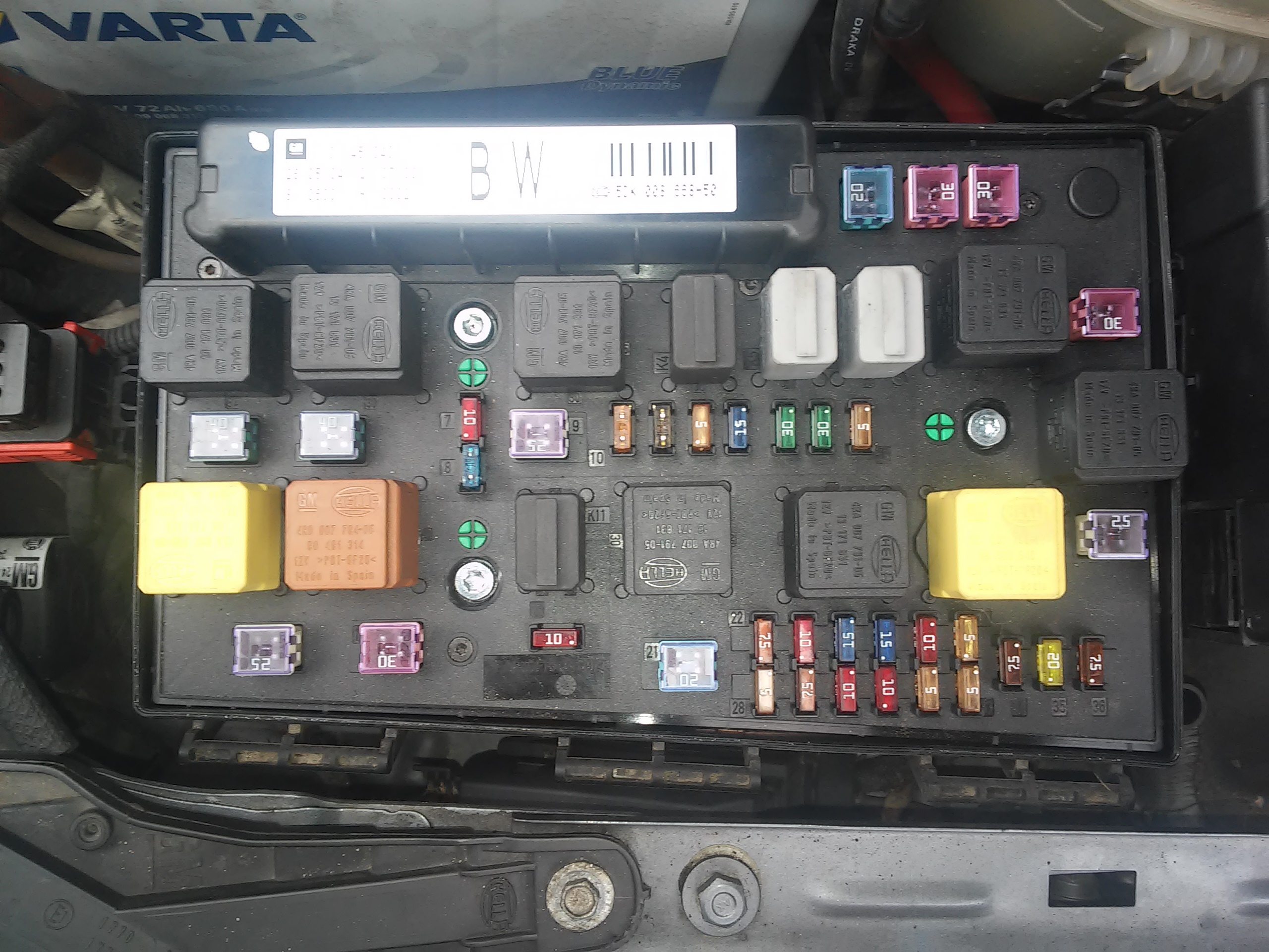

Gość opelek1 Opublikowano 29 Stycznia 2016 Udostępnij Opublikowano 29 Stycznia 2016 (edytowane) Witam, chciałbym wymienić moduł uec zamiast nowego chce kupić używany. Na ogłoszeniach znalazłem moduł uec ale brakuje kilku przekaźników i bezpieczników oraz zamiast BW jest napisane GU moduł który chce zakupić mój moduł który jest do wymiany jest z 2004 roku Jeżeli bym z mojego wyciągną i przełożył przekaźniki i bezpieczniki czy jest duże prawdopodobieństwo że będzie z nim coś nie tak i nie uda się go zalogować op-comem wyglądają podobnie ale naklejki się różnią. Mam op-com china clone aby go zalogować, czy może być problem z zalogowaniem go ? Edytowane 29 Stycznia 2016 przez opelek1   Cytuj Odnośnik do komentarza https://forum.opel24.com/topic/74846-op-com-china-clone-nie-%C5%82%C4%85czy-si%C4%99-z-uec/ Udostępnij na innych stronach Więcej opcji udostępniania...
Gość BENY72 Opublikowano 29 Stycznia 2016 Udostępnij Opublikowano 29 Stycznia 2016 A ten nowy wylogowany lub masz kod do niego??? Musisz mieć bogatą wersję skoro wszystkie otwory(przekaźniki i bezpieczniki)po zatykane.   Cytuj Odnośnik do komentarza https://forum.opel24.com/topic/74846-op-com-china-clone-nie-%C5%82%C4%85czy-si%C4%99-z-uec/#findComment-621547 Udostępnij na innych stronach Więcej opcji udostępniania...

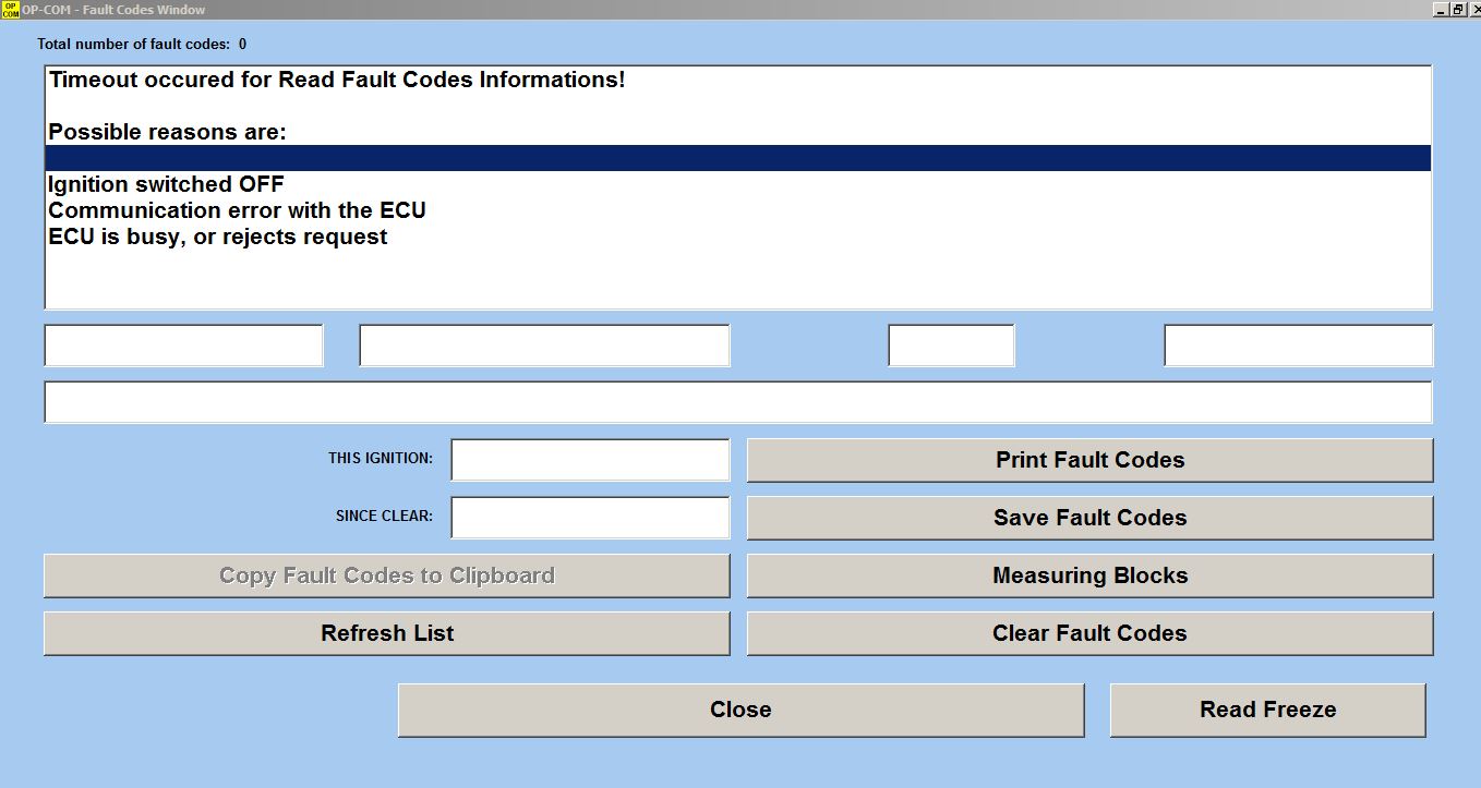

Gość opelek1 Opublikowano 1 Lutego 2016 Udostępnij Opublikowano 1 Lutego 2016 (edytowane) Test połączenia interface z komputerem przechodzi pomyślnie Gdy wybieram markę i rocznik i łącze się po CAN to wyskakuje taki bład: Po KWP2000 łączy się z uec w nieskończoność. czasem zdarzy się że face się rozałącza z komputerem i muszę ponownie odłączyć i podłączyć z USB aby znowu przeszedł test połączenia pomyślnie. czytałem kilkadziesiąt postów na ten temat ale nikt nie podał rozwiązania. Może wy je znacie. jest ktoś ze szczecina kto by chciał przetestować mój face ? Mój Op com to wersja 5 v1.59 procesor to PIC18F458 software 120309A Edytowane 1 Lutego 2016 przez opelek1   Cytuj Odnośnik do komentarza https://forum.opel24.com/topic/74846-op-com-china-clone-nie-%C5%82%C4%85czy-si%C4%99-z-uec/#findComment-621804 Udostępnij na innych stronach Więcej opcji udostępniania...

drahe Opublikowano 1 Lutego 2016 Udostępnij Opublikowano 1 Lutego 2016 ten który zamierzam kupić nie wylogowany, zamierzam go zalogować opcomem Jak kupisz niewylogowany lub bez kodu to nie zalogujesz go opcomem ani nie zmienisz jego konfiguracji. Z UEC jest trochę trudniej kod wyciągnąć ale jak coś to ja daję radę. A odnośnie twojego opka możesz połączyć się np z licznikiem lub tylną skrzynką bezpiecznikową REC? Ta skrzynka bezpieczników z olx nie ma między innymi przekaźnika od spryskiwaczy reflektorów i nawet jak wsadzisz przekaźnik to spryski nie będą działać.Trzeba to jeszcze zaprogramować. Masz easytronic?   Cytuj Odnośnik do komentarza https://forum.opel24.com/topic/74846-op-com-china-clone-nie-%C5%82%C4%85czy-si%C4%99-z-uec/#findComment-621845 Udostępnij na innych stronach Więcej opcji udostępniania...
Gość opelek1 Opublikowano 1 Lutego 2016 Udostępnij Opublikowano 1 Lutego 2016 (edytowane) Nie mam nic z tych rzeczy Najchetniej nie wymienial bym mojego modulu uec ale nie dziala mi lewe swiatlo mijania i prawe pozycyjne pomimoo sprawnych zarowek Jeszczeniedawno pozycyjne potrafilo sie wlaczyc ale juz zdechlo Czy ty umiesz naprawic modul uec tak aby dzialalo ? To bym ci go wyslal Edytowane 1 Lutego 2016 przez opelek1   Cytuj Odnośnik do komentarza https://forum.opel24.com/topic/74846-op-com-china-clone-nie-%C5%82%C4%85czy-si%C4%99-z-uec/#findComment-621887 Udostępnij na innych stronach Więcej opcji udostępniania...

Gość solooo Opublikowano 31 Maja 2016 Udostępnij Opublikowano 31 Maja 2016 Podepnę się pod temat, mam podobny problem z tym że Op-com nie ma komunikacji z uec, rec, sdm , ipc ecu, za to immobiliser, silnik czy czytanie kodów nie ma problemu. Zresztą widać na dołączonym zdjęciu, macie jakieś pomysły co z tym zrobić?   Cytuj Odnośnik do komentarza https://forum.opel24.com/topic/74846-op-com-china-clone-nie-%C5%82%C4%85czy-si%C4%99-z-uec/#findComment-637420 Udostępnij na innych stronach Więcej opcji udostępniania...
adam1954 Opublikowano 31 Maja 2016 Udostępnij Opublikowano 31 Maja 2016 Spróbuj go przełączyć na inny kanał połączenia CAN .Tam są 3 albo 4 możliwości.W ustawieniach zmieniaj mu odczytywanie tam jest od A do D. Cytuj Odnośnik do komentarza https://forum.opel24.com/topic/74846-op-com-china-clone-nie-%C5%82%C4%85czy-si%C4%99-z-uec/#findComment-637425 Udostępnij na innych stronach Więcej opcji udostępniania...
