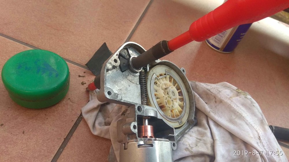

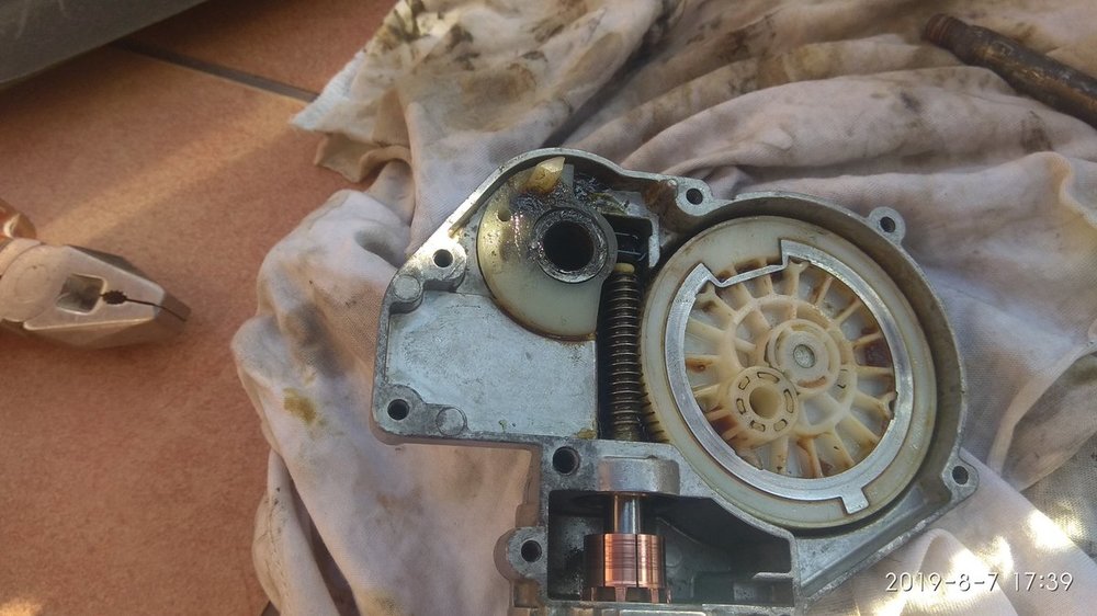

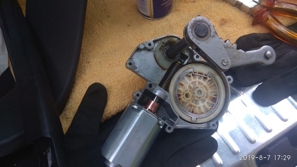

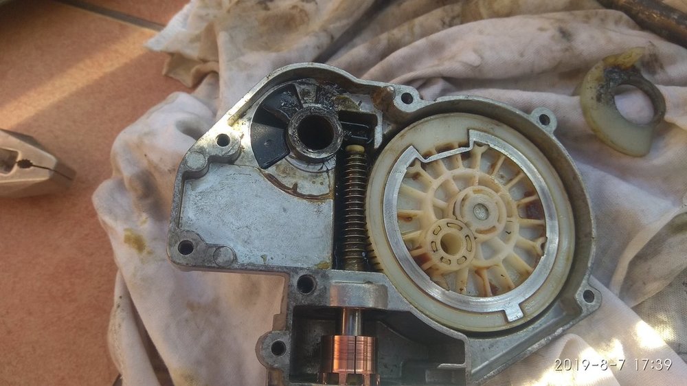

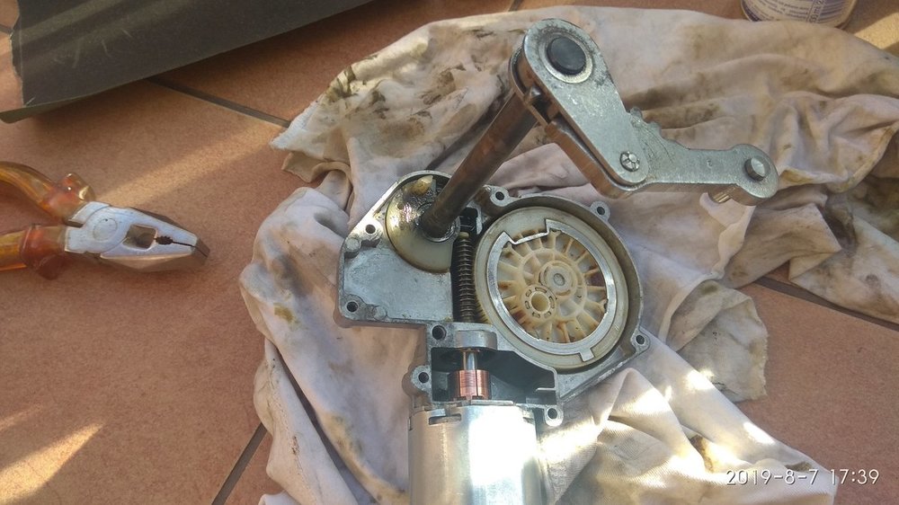

IMG_20190807_175531_compress91.thumb.jpg.cfb90a1951f62769ddbceaa3356185b2.jpgMoże komuś się przyda, zdjęcia z astry h kombi, u mnie wycieczka nie miała siły wrócić na swoje miejsce, coś tam cykalo w środku, rozebrałem silniczek, wybiłem ośkę wycieraczki i wyczyściłem papierem ściernym, najwięcej syfu było w obudowie, aske tylko lekko papierem przetarłem, działa jak nowaIMG_20190807_175531_compress91.thumb.jpg.cfb90a1951f62769ddbceaa3356185b2.jpg
