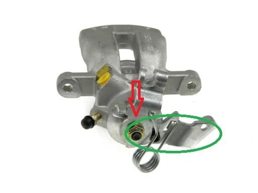

Wycieka mi płyn z prawego tylnego zacisku tylko nie wiem co jest tam uszkodzone.
Czerwona strzałką zaznaczyłem miejsce z którego prawdopodobnie wycieka płyn hamulcowy, a zielony obszar to miejsce gdzie wyciekający płyn się znajduje.
Miejsce łączenia przewodu z zaciskiem oraz obszar odpowietrznika jest suchy, więc te miejsca odpadają. Zastanawia mnie tylko co jest blaszką od ręcznego.
Czy czeka mnie zakup tylko zestawu naprawczego czy całego zacisku? I co to tam jest?

Może pomoże ci gdy oglądniesz sobie ten filmik?
https://forum.opel24.com/topic/82630-astra-h-tylny-zacisk-wyciek-p%C5%82ynu/#findComment-684519
Adam, dzięki wielkie.
Czyli już wiem, że prawdopodobnie moja przyczyna to oring mechanizmu od ręcznego z minuty: 19:12
Dzięki wielkie! W poniedziałek czeka mnie wyciąganie zacisku :/
