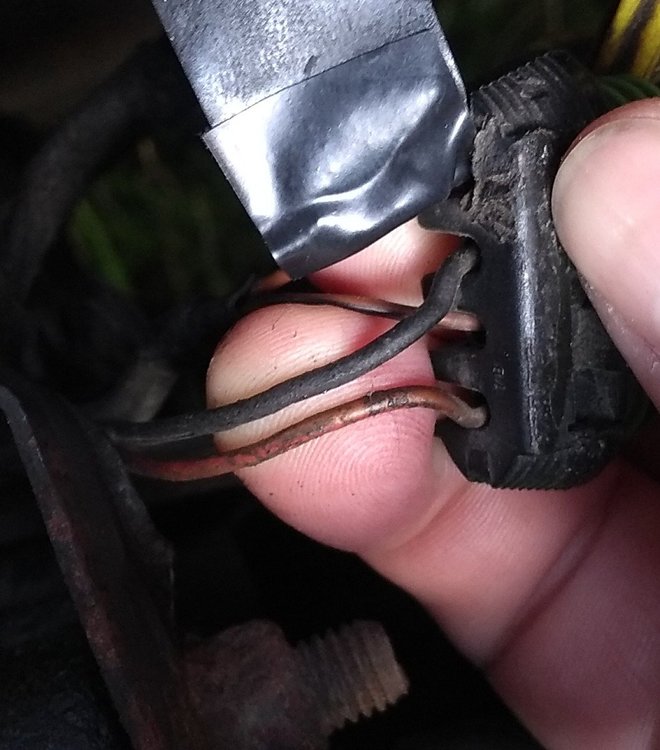

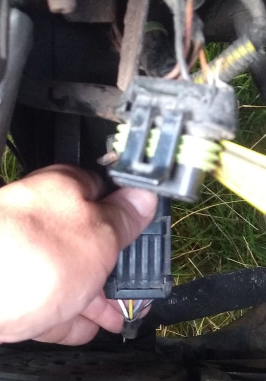

Gość kinky Opublikowano 6 Września 2019 Udostępnij Opublikowano 6 Września 2019 (edytowane) Założyłem, że biały i żółty to podgrzewanie grzałki ,tutaj nie ma żadnej reakcji multimetru. Między białym i szarym 5,7 ohma. Z tego co wyczytałem powinny być dwa białe -grzałka, szary i czarny - sygnał, masa, nie wiem jak jest w tym przypadku. Jesteście w stanie to jakoś ocenić, bo nie znam się kompletnie na pomiarach i elektryce. Przewody do sterownika: Edytowane 6 Września 2019 przez kinky   Cytuj Odnośnik do komentarza https://forum.opel24.com/topic/83405-x18xe1-silnik-si%C4%99-d%C5%82awi/page/2/#findComment-711013 Udostępnij na innych stronach Więcej opcji udostępniania...
adam1954 Opublikowano 6 Września 2019 Udostępnij Opublikowano 6 Września 2019 Grzałka to we wtyczce kolor czarny i brązowo-zielony. Czarny to plus po stacyjce a brązowo zielony o minus ze sterownika silnika. Oporność grzałki to ok 4.5-5,5 Ohma   Cytuj Odnośnik do komentarza https://forum.opel24.com/topic/83405-x18xe1-silnik-si%C4%99-d%C5%82awi/page/2/#findComment-711017 Udostępnij na innych stronach Więcej opcji udostępniania...
Gość kinky Opublikowano 6 Września 2019 Udostępnij Opublikowano 6 Września 2019 Adam, u mnie są trzy brązowe, w tym jeden z czarnym paskiem i jeden czarny jak na zdjęciu.   Cytuj Odnośnik do komentarza https://forum.opel24.com/topic/83405-x18xe1-silnik-si%C4%99-d%C5%82awi/page/2/#findComment-711020 Udostępnij na innych stronach Więcej opcji udostępniania...

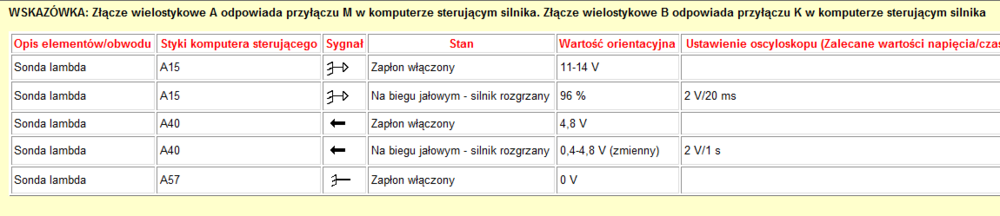

adam1954 Opublikowano 6 Września 2019 Udostępnij Opublikowano 6 Września 2019 Ja podałem kolory przewodów na wtyczce od strony wiązki.według Autodaty. Według Tisa to czarny zasilanie grzałki (napięcie aku) Brązowo -czerwony to masa od sterownika silnika .Brązowo- biały i brązowo -czarny to sygnały od sondy   Cytuj Odnośnik do komentarza https://forum.opel24.com/topic/83405-x18xe1-silnik-si%C4%99-d%C5%82awi/page/2/#findComment-711021 Udostępnij na innych stronach Więcej opcji udostępniania...
Gość kinky Opublikowano 6 Września 2019 Udostępnij Opublikowano 6 Września 2019 To się to w tym przypadku niestety chyba nie zgadza. Dziwne i nie wiem jak to interpretować. Jakieś sugestie, będę wdzięczny...   Cytuj Odnośnik do komentarza https://forum.opel24.com/topic/83405-x18xe1-silnik-si%C4%99-d%C5%82awi/page/2/#findComment-711025 Udostępnij na innych stronach Więcej opcji udostępniania...
adam1954 Opublikowano 7 Września 2019 Udostępnij Opublikowano 7 Września 2019 21 godzin temu, kinky napisał: Jakieś sugestie, będę wdzięczny... Odpiąc wtyczkę od sterownika silnika i sprawdzić który przewód jest który .   Cytuj Odnośnik do komentarza https://forum.opel24.com/topic/83405-x18xe1-silnik-si%C4%99-d%C5%82awi/page/2/#findComment-711037 Udostępnij na innych stronach Więcej opcji udostępniania...
