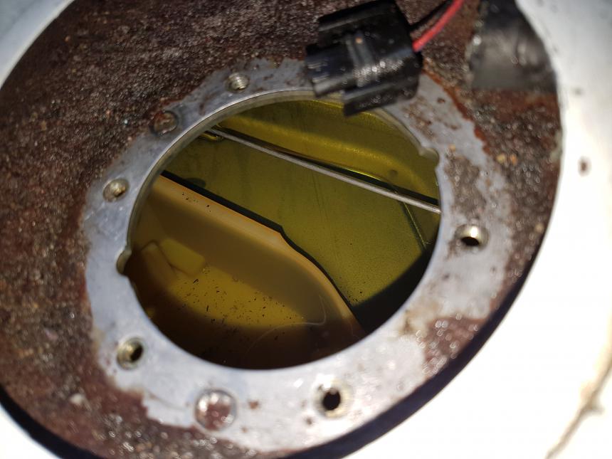

Gość Nexave Opublikowano 24 Marca 2018 Udostępnij Opublikowano 24 Marca 2018 (edytowane) Witam. Próbowałem znaleźć na forum odpowiedzi na moje pytanie, ale nic nie rozwiązało mojego problemu. Otóż posiadam Opla Astre F sedan z 1999 roku 1.4B. Od samego początku autu dolega następująca przypadłość - wskaźnik poziomu paliwa po zatankowaniu do pełna pokazuje normalnie pełny bak, a następnie bardzo szybko spada. Kiedy mniej więcej w baku jest 1/3 wskaźnik zatrzymuje się już na rezerwie. Dotankowując podnosi się nieco, ale po krótkim czasie opada. Ma ktoś jakąś poradę ? Jest sens sprawdzić położenie pływaka czy problem może być gdzieś głębiej ? Pozdrawiam Edytowane 25 Marca 2018 przez Nexave   Cytuj Odnośnik do komentarza https://forum.opel24.com/topic/83447-wska%C5%BAnik-poziomu-paliwa-astra-f/ Udostępnij na innych stronach Więcej opcji udostępniania...
adam1954 Opublikowano 24 Marca 2018 Udostępnij Opublikowano 24 Marca 2018 Wyjąć pływak i sprawdzić jak się zachowuje poruszając nim.   Cytuj Odnośnik do komentarza https://forum.opel24.com/topic/83447-wska%C5%BAnik-poziomu-paliwa-astra-f/#findComment-689510 Udostępnij na innych stronach Więcej opcji udostępniania...
Gość Nexave Opublikowano 25 Marca 2018 Udostępnij Opublikowano 25 Marca 2018 Doszedłem do pływaka. Porusza się lekko, o nic nie blokuje. Mam go wyjąć całkiem czy taka kontrola jest wystarczająca?   Cytuj Odnośnik do komentarza https://forum.opel24.com/topic/83447-wska%C5%BAnik-poziomu-paliwa-astra-f/#findComment-689557 Udostępnij na innych stronach Więcej opcji udostępniania...
adam1954 Opublikowano 25 Marca 2018 Udostępnij Opublikowano 25 Marca 2018 Ja bym go wyjął.Widzisz wtedy jak wyglądają ścieżki, czy nie napił się paliwa(jakieś pękniecie)   Cytuj Odnośnik do komentarza https://forum.opel24.com/topic/83447-wska%C5%BAnik-poziomu-paliwa-astra-f/#findComment-689566 Udostępnij na innych stronach Więcej opcji udostępniania...
