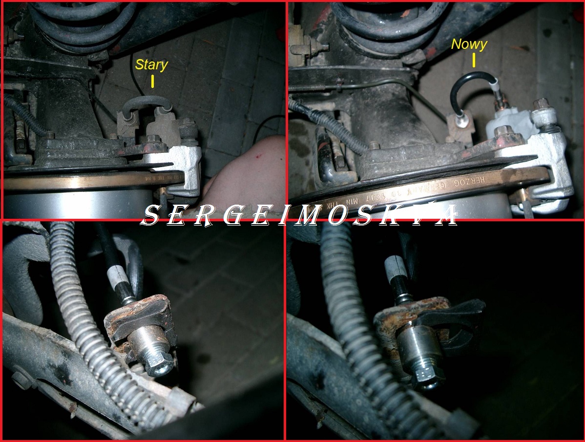

Gość sergeimoskva Opublikowano 24 Kwietnia 2018 Udostępnij Opublikowano 24 Kwietnia 2018 Cześć. (zdjęcia dla Opel Sintra X22XE) może to też pasuje dla Opel Sintra X30XE ..... a dodatek do powyższego...   Cytuj Odnośnik do komentarza https://forum.opel24.com/topic/83705-wymiary-przewod%C3%B3w-hamulcowych-w-30-i-inne-kwestie-z-ich-wymian%C4%85/#findComment-691335 Udostępnij na innych stronach Więcej opcji udostępniania...

Gość sergeimoskva Opublikowano 24 Kwietnia 2018 Udostępnij Opublikowano 24 Kwietnia 2018 ... ciąg dalszy...   Cytuj Odnośnik do komentarza https://forum.opel24.com/topic/83705-wymiary-przewod%C3%B3w-hamulcowych-w-30-i-inne-kwestie-z-ich-wymian%C4%85/#findComment-691338 Udostępnij na innych stronach Więcej opcji udostępniania...
Gość harnas1515 Opublikowano 8 Czerwca 2018 Udostępnij Opublikowano 8 Czerwca 2018 @sergeimoskva to co na zdjęciu oznaczyłeś jako "lewy tył-70cm" to raczej jest lewy przód. Tylny wygląda trochę inaczej i ma długość 65cm. Przewody najdłuższe oryginalne. Od pompy, do tylnego lewego koła mają 340cm. I jeden z nich (żółty) ma inną końcówkę (większy skok gwintu) Kupiłem nowe przewody. W sklepie odrazu założyli końcówki. Ja podałem długość. Zostało zamontować i opowietrzyć całość. Więc można spokojnie robić samemu i nie trzeba specjalistycznego sprzętu. :)   Cytuj Odnośnik do komentarza https://forum.opel24.com/topic/83705-wymiary-przewod%C3%B3w-hamulcowych-w-30-i-inne-kwestie-z-ich-wymian%C4%85/#findComment-693480 Udostępnij na innych stronach Więcej opcji udostępniania...
Gość harnas1515 Opublikowano 15 Czerwca 2018 Udostępnij Opublikowano 15 Czerwca 2018 Jeśli chodzi o wejście do pompy. To dwa przewody(końcówki) mają inny skok.Na lewą stronę, 10x1 Na prawą stronę 10x1.5 Reszta końcówek to 10x1Przód lewy - 75÷80 cm Tył dwie szt. 340÷350 cm I dalej tył lewy 65÷70 cmtył prawy 190cm   Cytuj Odnośnik do komentarza https://forum.opel24.com/topic/83705-wymiary-przewod%C3%B3w-hamulcowych-w-30-i-inne-kwestie-z-ich-wymian%C4%85/#findComment-693827 Udostępnij na innych stronach Więcej opcji udostępniania...
Gość sergeimoskva Opublikowano 15 Czerwca 2018 Udostępnij Opublikowano 15 Czerwca 2018 (edytowane) Cześć harnas1515 ! Zrobiłem przewód hamulcowy w 2008 roku. Być może zapomniałem skąd ta linia pochodzi. Najdłuższa linia jaką dostałem - 3600 mm. Mam na swoim zdjęciu literówkę. Błędnie podane - 3800 mm. Konieczne jest odczytanie - 3600 mm. Niektórzy zmienili przewody hamulcowe. Niektóre z nich mają 3700 mm. W innych - 3650. W linii harnas1515 = 3400 - 3500 mm. W każdym razie - twoje dostosowanie do rozmiaru - są również istotne. Dziękuję. Edytowane 15 Czerwca 2018 przez sergeimoskva Cytuj Odnośnik do komentarza https://forum.opel24.com/topic/83705-wymiary-przewod%C3%B3w-hamulcowych-w-30-i-inne-kwestie-z-ich-wymian%C4%85/#findComment-693865 Udostępnij na innych stronach Więcej opcji udostępniania...
