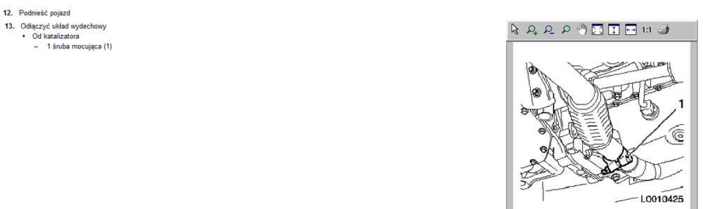

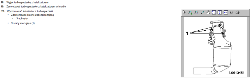

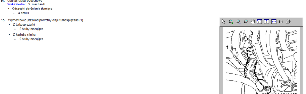

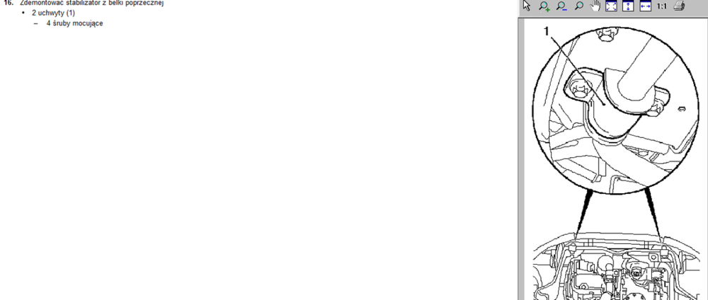

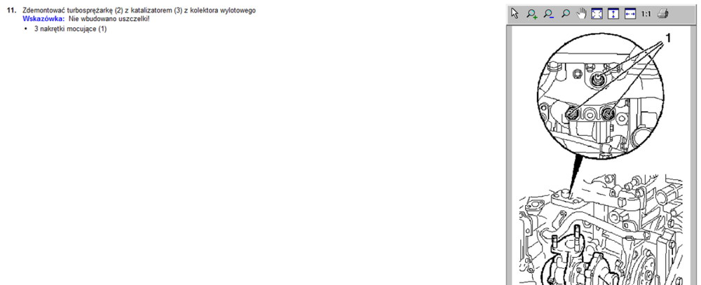

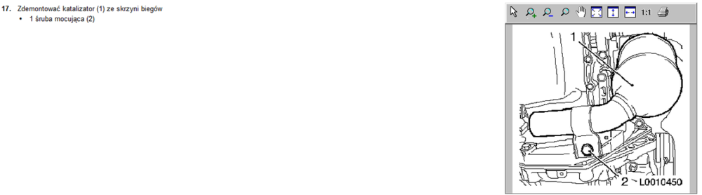

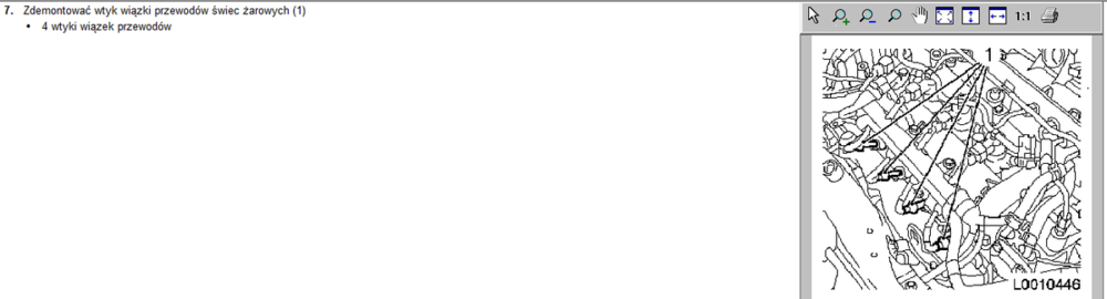

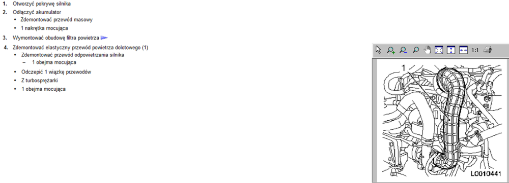

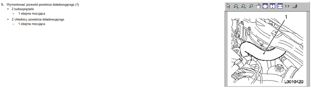

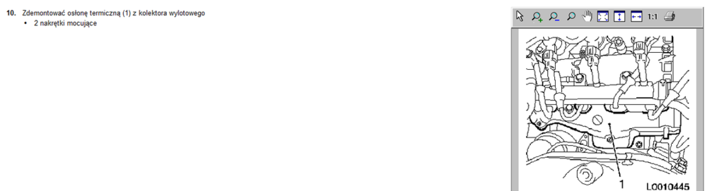

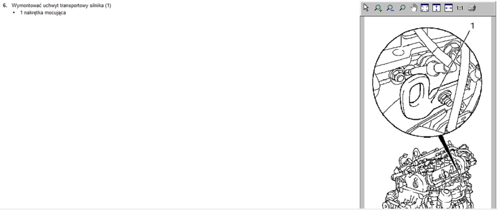

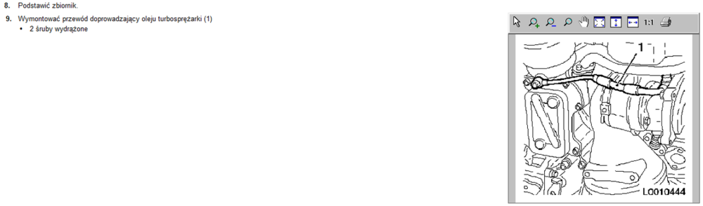

Mało ? :D
To proszę w załączniku.:D
Może być?:D

O teraz wszystko już jasne, dużo ułatwiło. Jako że dziś niedziela nie zabiorę się dziś za to ale w dość szybkim czasie trzeba będzie to zrobić, bo strach poruszać się takim autem.
