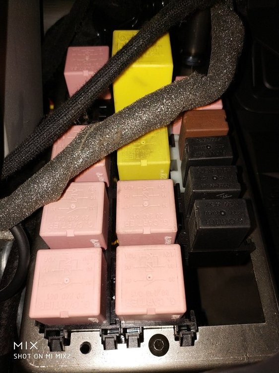

Gość zsewisnia Opublikowano 14 Lipca 2018 Udostępnij Opublikowano 14 Lipca 2018 (edytowane) Witam może ktoś wie do czego są przekaźniki w vivaro 2007r w kabinie pod deską nad pedałem gazu mniej więcej. mam ich tam 6 szt i 2 się grzeją dość mocno z góry dzięki Edytowane 14 Lipca 2018 przez zsewisnia   Cytuj Odnośnik do komentarza https://forum.opel24.com/topic/84330-vivaro-przeka%C5%BAniki-w-kabinie-pod-kierownic%C4%85-do-czego-s%C4%85/ Udostępnij na innych stronach Więcej opcji udostępniania...

Gość zsewisnia Opublikowano 14 Lipca 2018 Udostępnij Opublikowano 14 Lipca 2018 o o to mi chodzi to jest cała skrzynka problem w tym że podczas jazdy momentami jakis przekaźnik bardzo szybko cyka a na postoju na złość nie chce dwa to to że te różowe dość mocno się grzeją same kable gniazda i styki ok i nie wiem czy to ma się tak grzać   Cytuj Odnośnik do komentarza https://forum.opel24.com/topic/84330-vivaro-przeka%C5%BAniki-w-kabinie-pod-kierownic%C4%85-do-czego-s%C4%85/#findComment-695113 Udostępnij na innych stronach Więcej opcji udostępniania...
Gość zsewisnia Opublikowano 5 Sierpnia 2018 Udostępnij Opublikowano 5 Sierpnia 2018 znalazłem który przekaźnik mi pyka i jest to przedostatni w pierwszym rzędzie ma ktoś rozpiske do czego to jest?   Cytuj Odnośnik do komentarza https://forum.opel24.com/topic/84330-vivaro-przeka%C5%BAniki-w-kabinie-pod-kierownic%C4%85-do-czego-s%C4%85/#findComment-696065 Udostępnij na innych stronach Więcej opcji udostępniania...

Gość zsewisnia Opublikowano 5 Sierpnia 2018 Udostępnij Opublikowano 5 Sierpnia 2018 o i o to chodziło ze schematu niby przekaźnik dodatkowej pompy płynu chłodniczego teraz trzeba ja sprawdzić i okablowanie a puki co wypinamy przekaźnik   Cytuj Odnośnik do komentarza https://forum.opel24.com/topic/84330-vivaro-przeka%C5%BAniki-w-kabinie-pod-kierownic%C4%85-do-czego-s%C4%85/#findComment-696070 Udostępnij na innych stronach Więcej opcji udostępniania...
