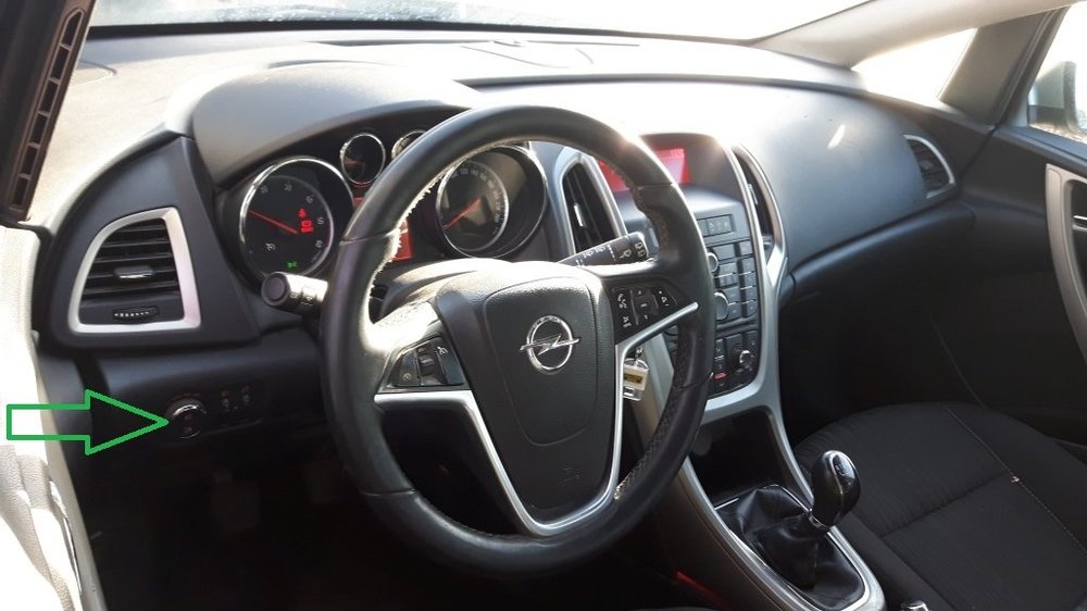

rafalgrzegorz Opublikowano 21 Sierpnia 2018 Udostępnij Opublikowano 21 Sierpnia 2018 Ale najpierw wyłącznikiem musisz załączyć światła, dźwignia służy tylko do zmiany na długie /krótkie i kierunki (pociągnięcie w stronę kierownicy daje sygnał światłami długimi, odchylenie dźwigni od kierownicy w stronę wskźników załącza światła drogowe lub mijania. Włącznik jest na moim foto - zielona strzałka.   Cytuj Odnośnik do komentarza https://forum.opel24.com/topic/84616-g%C5%82upie-pytanie-jak-za%C5%82%C4%85czy%C4%87-%C5%9Bwiat%C5%82o-mijania-w-samochodzie-s%C5%82u%C5%BCbowym/#findComment-696748 Udostępnij na innych stronach Więcej opcji udostępniania...
