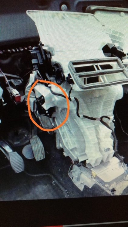

opeael2 Opublikowano 7 Września 2018 Udostępnij Opublikowano 7 Września 2018 (edytowane) Witajcie jest to mój pierwszy temat więc proszę o wyrozumiałość. Stałem się ostatnio posiadaczem Corsy D 1.2 z 2007 roku (klima automat) i oczywiście jest problem z ciepłym powietrzem a raczej jego całkowitym brakiem. Termostat zmieniony, węże od nagrzewnicy gorące więc zabrałem się za odkręcanie osłon od nagrzewnicy. Nagrzewnica parzy więc jest ok jednak znalazłem wiszący do niczego nie podpięty przewód. Zacząłem szukać jakichś zdjęć kompletnej nagrzewnicy i na jednym z filmów na YT gdzie jakiś pan reklamował swój warsztat znalazłem obraz nagrzewnicy. Czarnego elementu który zaznaczyłem na foto wogóle u mnie nie ma a wtyczka wisi (brak jakichkolwiek elementów w tym miejscu) Czy moglibyście drodzy forumowicze pomóc mi i naprowadzić na element bądź elementy które trzeba dokupić żeby to ruszyło ? Edytowane 7 Września 2018 przez opeael2   Cytuj Odnośnik do komentarza https://forum.opel24.com/topic/84707-brak-elementu-od-ogrzewania/ Udostępnij na innych stronach Więcej opcji udostępniania...

opeael2 Opublikowano 29 Września 2018 Autor Udostępnij Opublikowano 29 Września 2018 (edytowane) Problemu ciąg dalszy. Mam lepsze zdjęcie z elementem którego nie mam Elementy zaznaczone na foto. Klima automat Ktoś coś może pomóc? U mnie nie ma tego wcale....biało Edytowane 29 Września 2018 przez opeael2   Cytuj Odnośnik do komentarza https://forum.opel24.com/topic/84707-brak-elementu-od-ogrzewania/#findComment-698041 Udostępnij na innych stronach Więcej opcji udostępniania...
