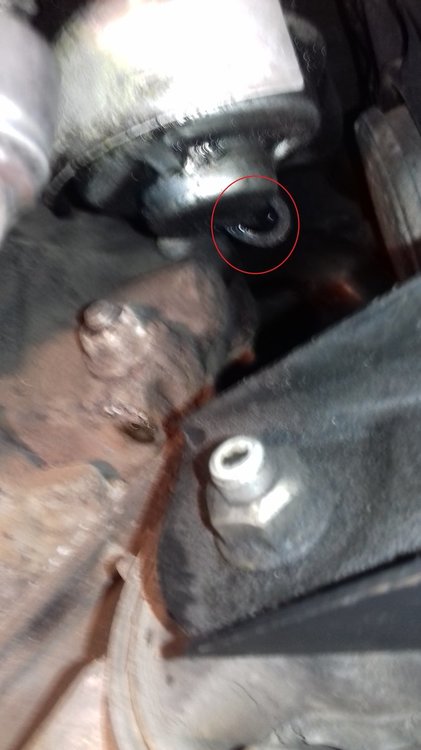

Czy ktoś mi może podpowiedzieć jaki nr części jest tego węża od gruszki turbiny Astry H 1.7 ,którego zaznaczyłem na rysunku?
Jak fachowo nazywa się ten wąż? Potrzebuje go wymienić bo jak widać na zdjęciu, jest nieszczelny i ucieka mi tam olej.
Dzwoniłem do ASO ,powiedzieli ,że tylko z turbiną go mają.

Przecież jest katalog.
Możesz sam poszukać.

to jest raczej Przewód olejowy zwrotny do pompy podciśnienia
jak dobrze znalazłem to raczej to jest ten schemat
https://opel.7zap.com/pl/car/a04/g/0/114-1/#3
