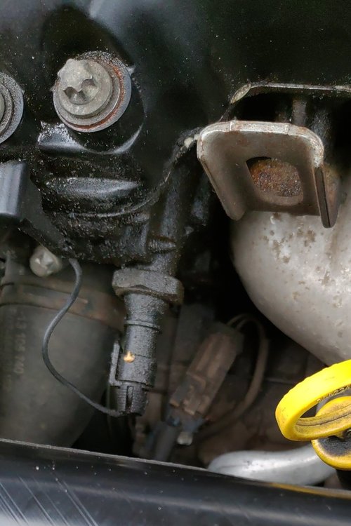

martin1 Opublikowano 10 Lutego 2019 Udostępnij Opublikowano 10 Lutego 2019 Dlaczego taki od oleju ten czujnik?   Cytuj Odnośnik do komentarza https://forum.opel24.com/topic/84905-wieczny-problem-z-czujnikiem-ci%C5%9Bnienia/#findComment-703328 Udostępnij na innych stronach Więcej opcji udostępniania...
adam1954 Opublikowano 10 Lutego 2019 Udostępnij Opublikowano 10 Lutego 2019 Po po nim chlapie olej z pokrywy zaworów?   Cytuj Odnośnik do komentarza https://forum.opel24.com/topic/84905-wieczny-problem-z-czujnikiem-ci%C5%9Bnienia/#findComment-703329 Udostępnij na innych stronach Więcej opcji udostępniania...
