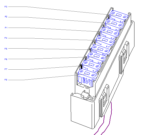

adam1954 Opublikowano 24 Października 2018 Udostępnij Opublikowano 24 Października 2018 Widzę , więc sprawdź co napisałem wyżej +15 Zasilanie po zapłonie Z zacisku 50 wychodzi sygnał na rozrusznik 30 to stałe zasilanie z aku z bezpiecznika F1   Cytuj Odnośnik do komentarza https://forum.opel24.com/topic/85033-wymiana-kolumny-kierownicy-brak-pracy-rozrusznika-i-silnika/#findComment-699016 Udostępnij na innych stronach Więcej opcji udostępniania...
