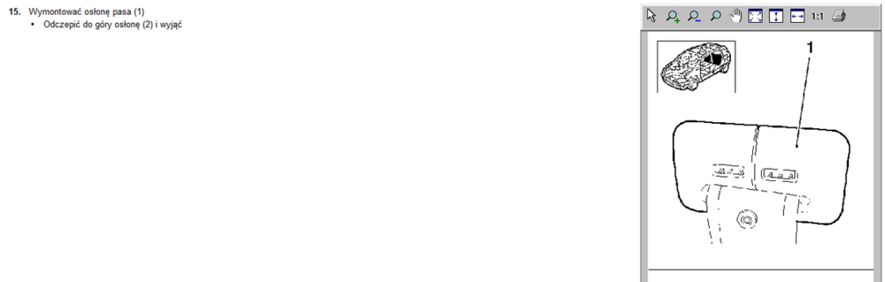

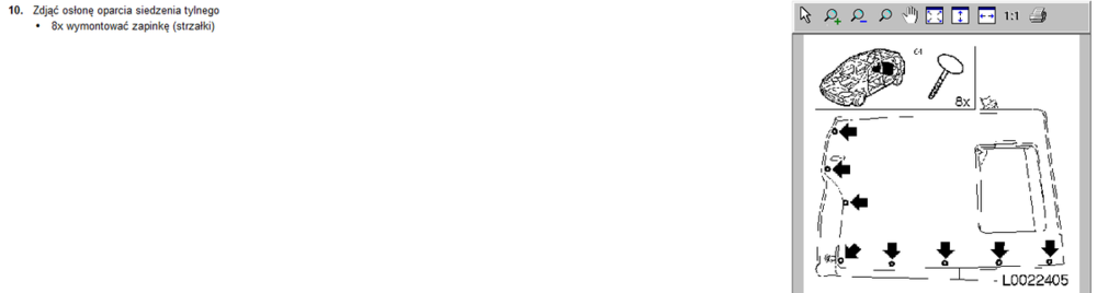

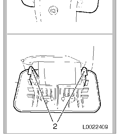

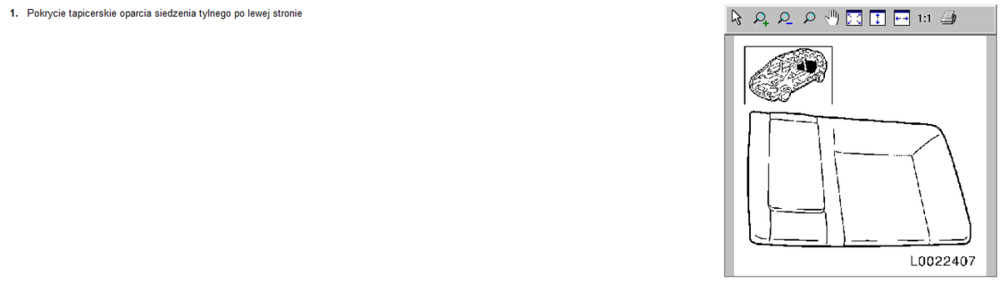

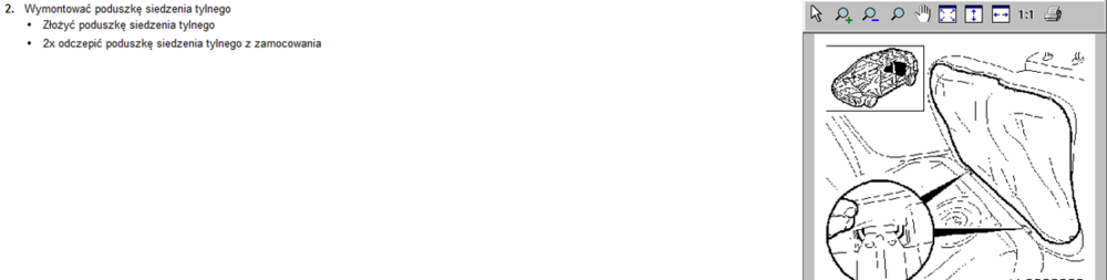

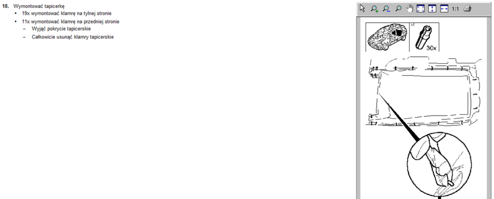

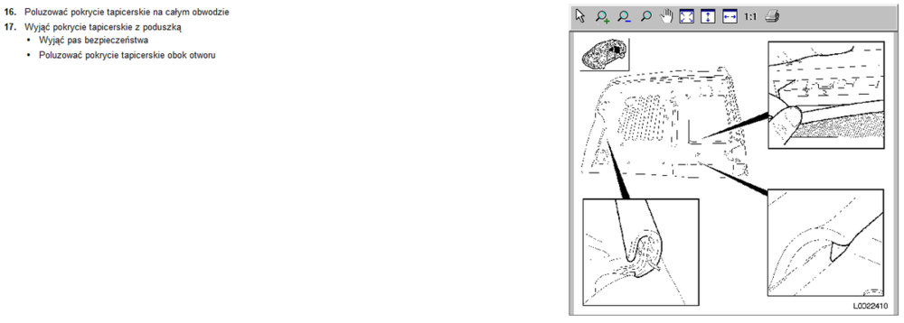

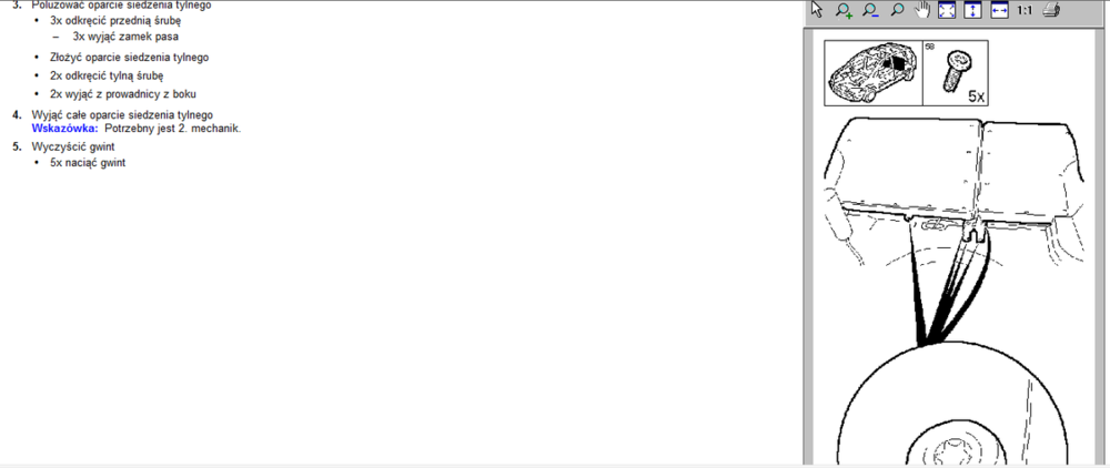

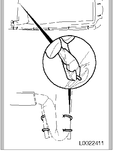

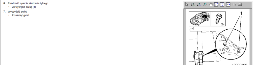

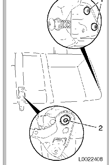

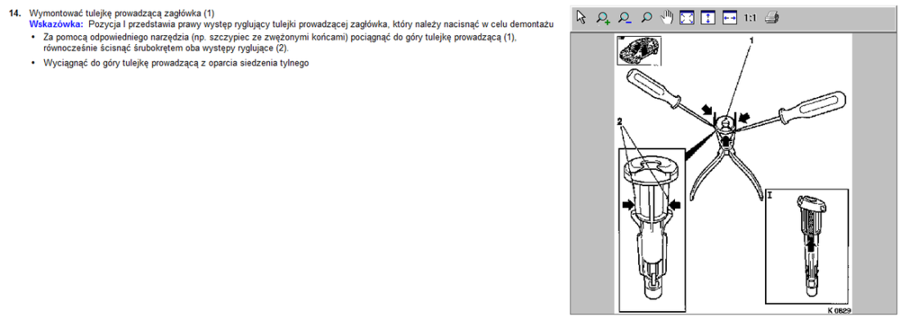

Trzeba najpierw zdemontować pokrycie tapicerskie  oparcia siedzenia lewego.

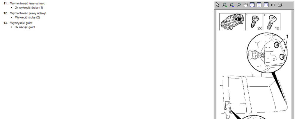

I potem trzeba demontować prowadnicę pasa.
https://forum.opel24.com/topic/85164-pasy-bezpiecze%C5%84stwa/#findComment-699811
