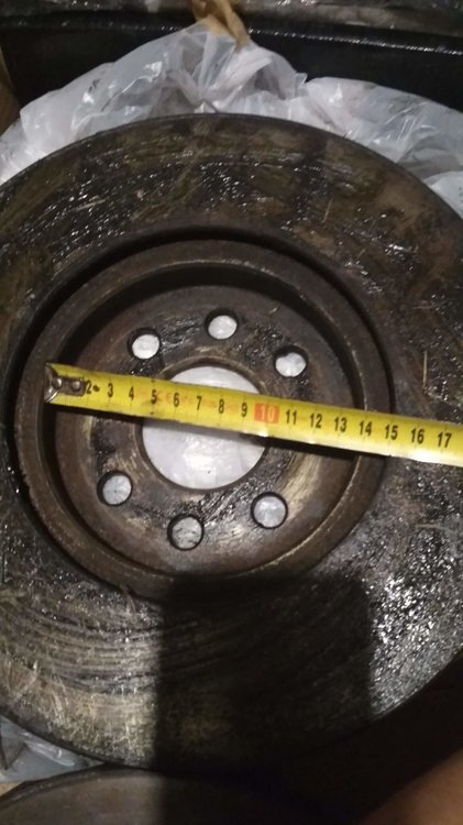

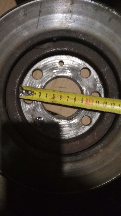

Gość TOMEK CORSA B 1.2 i 45km Opublikowano 21 Listopada 2018 Udostępnij Opublikowano 21 Listopada 2018 Witam mam jeszcze takie pytanko tarcze doszły wszystkie wymiary są identyczne prócz tego na zdjęciach proszę o opinie czy może być taka różnica   Cytuj Odnośnik do komentarza https://forum.opel24.com/topic/85184-zmiana-tarcz-z-260-mm-na-280-mm/#findComment-700103 Udostępnij na innych stronach Więcej opcji udostępniania...
adam1954 Opublikowano 21 Listopada 2018 Udostępnij Opublikowano 21 Listopada 2018 Ta od góry jest od Merivy? Masz w Corsie mniejszą piastę. Ale otwór centrujący trzyma wszystko .   Cytuj Odnośnik do komentarza https://forum.opel24.com/topic/85184-zmiana-tarcz-z-260-mm-na-280-mm/#findComment-700105 Udostępnij na innych stronach Więcej opcji udostępniania...
Gość TOMEK CORSA B 1.2 i 45km Opublikowano 21 Listopada 2018 Udostępnij Opublikowano 21 Listopada 2018 Czyli ok Dziękuję Adam 1954   Cytuj Odnośnik do komentarza https://forum.opel24.com/topic/85184-zmiana-tarcz-z-260-mm-na-280-mm/#findComment-700107 Udostępnij na innych stronach Więcej opcji udostępniania...
adam1954 Opublikowano 21 Listopada 2018 Udostępnij Opublikowano 21 Listopada 2018 Ale jak będziesz z tym robił to na poczatku nie odkręcaj węża gumowego od uchwytu. Odkręć sobie uchwyt i zawieś na sprężynie Macpersona. I przymierz wszystko . Czyli czy otwory mocowania na pewno pasują do zwrotnicy   Cytuj Odnośnik do komentarza https://forum.opel24.com/topic/85184-zmiana-tarcz-z-260-mm-na-280-mm/#findComment-700108 Udostępnij na innych stronach Więcej opcji udostępniania...
