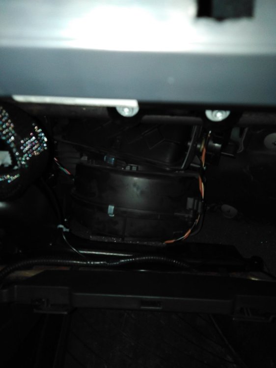

Grzechu87 Opublikowano 18 Listopada 2018 Autor Udostępnij Opublikowano 18 Listopada 2018 Moze ktos podesłać foto gdzie die znajduje rezystor? Tak u mnie jest   Cytuj Odnośnik do komentarza https://forum.opel24.com/topic/85188-dmuchawa/#findComment-699994 Udostępnij na innych stronach Więcej opcji udostępniania...
adam1954 Opublikowano 18 Listopada 2018 Udostępnij Opublikowano 18 Listopada 2018 Widzisz u góry prostokątny otwór?   Cytuj Odnośnik do komentarza https://forum.opel24.com/topic/85188-dmuchawa/#findComment-699997 Udostępnij na innych stronach Więcej opcji udostępniania...
Grzechu87 Opublikowano 18 Listopada 2018 Autor Udostępnij Opublikowano 18 Listopada 2018 Juz znalazlem panowie. A mozna jakos go sprawdzic czy jego wina?   Cytuj Odnośnik do komentarza https://forum.opel24.com/topic/85188-dmuchawa/#findComment-700000 Udostępnij na innych stronach Więcej opcji udostępniania...
adam1954 Opublikowano 18 Listopada 2018 Udostępnij Opublikowano 18 Listopada 2018 Podmieniając na inny. Albo Ale poczytaj więc jak działa sterownie dmuchawą. Bieg 4 to stałe zasilanie i max . prędkość obrotowa silnika. Pozostałe są puszczane przez rezystor aby zmniejszać jej prędkości obrotowe   Cytuj Odnośnik do komentarza https://forum.opel24.com/topic/85188-dmuchawa/#findComment-700002 Udostępnij na innych stronach Więcej opcji udostępniania...
