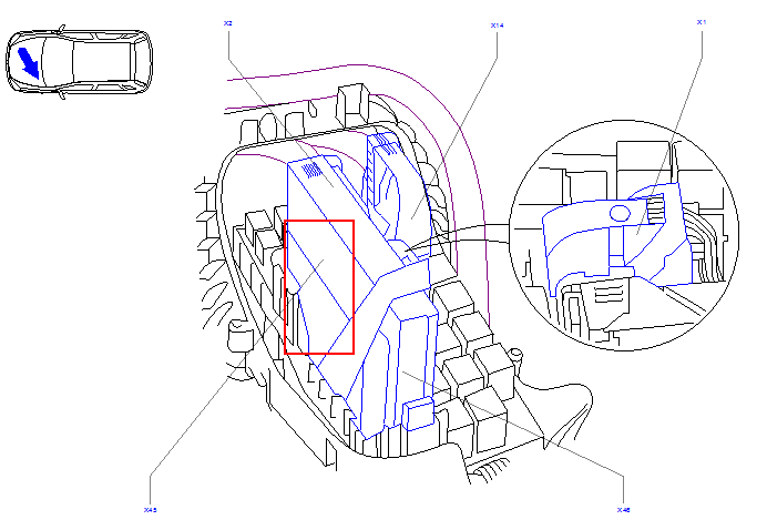

Według schematu to bezpiecznik F3 to napięcie stałe awaryjnych
W tym elemencie (moduł sterujący nadwozia) pin 54 to sygnał przerywacza kierunków
A do sprawdzenia masz jeszcze dwa przekaźniki

Poszperałem jeszcze odnośnie tego problemu i szukając w Google używając "przekaźniki" jako główną część szukanego terminu, natknąłem się na dwa wątki w czym jeden z nich został rozwiązany wymianą bezpiecznika. Na moje szczęście autor zamieścił zdjęcie zdjęcie jego lokalizacji i okazało się, że u mnie jest to samo - bezpiecznik od BCM 15A był przepalony (4-rty rząd licząc od prawej, 2-gi od góry). Ja jak wspomniałem wyżej sprawdzałem tylko te od świateł.
