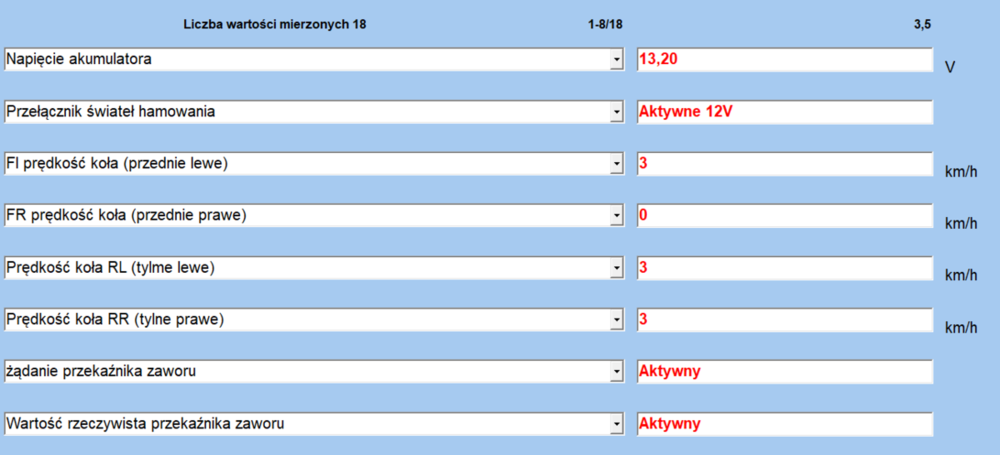

Gość marek_m71 Opublikowano 29 Grudnia 2018 Udostępnij Opublikowano 29 Grudnia 2018 (edytowane) Witam, Samochód to Opel Astra G 1.6 16V 101KM + LPG. Problem wygląda tak, że podczas takiego normalnego delikatnego hamowania, od 5-10km/h mam wrażenie że załączają się ABSy. Mam kabel i podpiąłem się do samochodu, błędów od ABSów nie ma, zauważyłem jedną rzecz. Jeździłem i patrzyłem na prędkość poszczególnych kół. Gdy prędkość wszystkich poszczególnych kół spada poniżej 5km/h na prawym przednim kole od razu pojawia się 0. Wtedy ABS pewnie myśli że koło się blokuje i się załącza. Wrzucam poniżej zrzut ekranu z komputera. Mam pytanie, co może powodować takie zachowanie, i co będę musiał wymienić? I jeszcze jedno pytanie, czy powinienem się spieszyć z rozwiązaniem tego problemu, czy to może poczekać tydzień (pewnie z 700km) (chodzi mi o to, czy np. nie zrobienie tego szybko, później zwiększy koszty, lub w ogóle będę miał dużo większe problemy z hamulcami) Edytowane 29 Grudnia 2018 przez marek_m71   Cytuj Odnośnik do komentarza https://forum.opel24.com/topic/85443-astra-g-16-abs-za%C5%82%C4%85cza-si%C4%99-poni%C5%BCej-5-10kmh/ Udostępnij na innych stronach Więcej opcji udostępniania...
ArKos Opublikowano 29 Grudnia 2018 Udostępnij Opublikowano 29 Grudnia 2018 Piasta z łożyskiem do wymiany.   Cytuj Odnośnik do komentarza https://forum.opel24.com/topic/85443-astra-g-16-abs-za%C5%82%C4%85cza-si%C4%99-poni%C5%BCej-5-10kmh/#findComment-701441 Udostępnij na innych stronach Więcej opcji udostępniania...
Gość marek_m71 Opublikowano 29 Grudnia 2018 Udostępnij Opublikowano 29 Grudnia 2018 (edytowane) Nie wystarczy tylko pierścień/koronka ABS lub czujnik? Dopytuje, ponieważ czujnik kosztuje 30zł, koronka 30zł, a cała piasta z dobre 200zł Edytowane 29 Grudnia 2018 przez marek_m71   Cytuj Odnośnik do komentarza https://forum.opel24.com/topic/85443-astra-g-16-abs-za%C5%82%C4%85cza-si%C4%99-poni%C5%BCej-5-10kmh/#findComment-701444 Udostępnij na innych stronach Więcej opcji udostępniania...
ArKos Opublikowano 29 Grudnia 2018 Udostępnij Opublikowano 29 Grudnia 2018 Życzę szczęścia przy naprawie starej, zardzewiałej piasty. Próbuj...   Cytuj Odnośnik do komentarza https://forum.opel24.com/topic/85443-astra-g-16-abs-za%C5%82%C4%85cza-si%C4%99-poni%C5%BCej-5-10kmh/#findComment-701446 Udostępnij na innych stronach Więcej opcji udostępniania...
