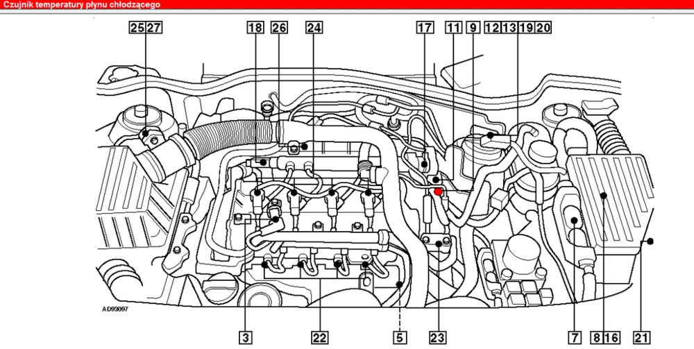

Gość lewy34ra Opublikowano 25 Stycznia 2019 Udostępnij Opublikowano 25 Stycznia 2019 Witam, zakupiłem niedawno Corsę 1.3 CDTI 2004r. Zauważyłem że na zegarach nie ma podświetlenia wskaźnika poziomu paliwa. Przy czym nie działa też sam wskaźnik oraz wskaźnik temperatury płynu chłodzącego. Co do temperatury, nie mogę zlokalizować czujnika, żeby sprawdzić sprawność. Czy mógłby ktoś podesłać namiar ? A wracając do samego wskaźnika, odpiąłem wtyczkę od pompy. Są 4 przewody. Zasilanie pompy oraz podejrzewam, Max i rezerwa, po podłączeniu do nich masy 0 reakcji na liczniku. Na postoju czasami rezerwa zaczyna migać dopóki nie ruszę samochodem. Czy możliwe jest że uwalił się jakiś układ w liczniku? Może ktoś mial podobny problem? Nie chcę w ciemno zamawiać nowych zegarów. Pozdrawiam i liczę na pomoc   Cytuj Odnośnik do komentarza https://forum.opel24.com/topic/85630-awaria-wska%C5%BAnika-paliwa-i-temperatury-p%C5%82ynu-oraz-podswietlenia/ Udostępnij na innych stronach Więcej opcji udostępniania...
adam1954 Opublikowano 25 Stycznia 2019 Udostępnij Opublikowano 25 Stycznia 2019 Może ktoś grzebał w liczniku. Wyjmij go i sprawdź piny we wtyku. Czasem mogą się zagiąć gdy ktoś źle go wkłada. Może ktoś wymieniał licznik. No i lektura   Cytuj Odnośnik do komentarza https://forum.opel24.com/topic/85630-awaria-wska%C5%BAnika-paliwa-i-temperatury-p%C5%82ynu-oraz-podswietlenia/#findComment-702639 Udostępnij na innych stronach Więcej opcji udostępniania...
Gość lewy34ra Opublikowano 25 Stycznia 2019 Udostępnij Opublikowano 25 Stycznia 2019 Dzięki za odpowiedź. Tak podejrzewalem, że to właśnie ten czujnik. Skubaniec siedzi w trudno dostępnym miejscu dość. Przykryty wężami z płynem. I tak zrobię. Jutro wyciągnę licznik, obejrzę i sprawdzę wnętrze. Jeżeli po wymianę żarówek wroci podswietlenie to już będzie się mniej podejrzane wydawać Wysłane z mojego LG-H870 przy użyciu Tapatalka   Cytuj Odnośnik do komentarza https://forum.opel24.com/topic/85630-awaria-wska%C5%BAnika-paliwa-i-temperatury-p%C5%82ynu-oraz-podswietlenia/#findComment-702640 Udostępnij na innych stronach Więcej opcji udostępniania...
