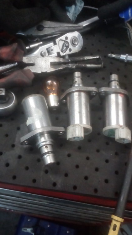

Gość maersk Opublikowano 28 Stycznia 2019 Udostępnij Opublikowano 28 Stycznia 2019 Witajcie mam taki problem z mazda 2007 2.0 przyciągnęli na lince no i... podłączyłem kompa nic zero błędów gość mówi że mazda zanim zgasła na dobre nie miała żadnych objawów no więc postanowiłem wymienić czujnik vcs ok super po wymianie autko pyrkało na placu z godzinę ok jazda próbna i klops zdechło i nic nie szło zrobić więc podczas palenia papierosa pomyślałem jeżeli po wymianie czujnika autko zarezało no to znowu czujnik kupiłem drugi to samo kupiłem trzeci to samo autko pali gaśnie po 6 km i koniec nic błędów nie ma... co robić dalej ?? no bo na czujnikach bankrutuje ? Moje pytanie brzmi jakie tam powinno być napięcie może ktoś wie i jak go na krótko sprawdzić boje się że spale po zapłonie nie mam żadnego napięcia na kostce ale przecież za pierwszym razem z nowym czujnikiem pali i chodzi sprawdziłem przewody do kostki i wtyczki do BSI no są dobre czyste wtryski sprawdzone ok filtr paliwa ok układ paliwowy wyczyszczony czystą werwą zalany do pełna   Odnośnik do komentarza https://forum.opel24.com/topic/85649-mazda-6-2007-czujnik-vcs/ Udostępnij na innych stronach Więcej opcji udostępniania...

Gość maersk Opublikowano 28 Stycznia 2019 Udostępnij Opublikowano 28 Stycznia 2019 (edytowane) A na tych innych forach to coś tam pier.......Ale powiem tak fakt zalał innej ropy napewno ropy nie paliwa bo mi o tym mówił tańszej BIO100 czy tam rzepakowej na rezerwie 5 L to ja osobiście dolałem do pełna verwy on ;| przecież to ropa i to ropa nawet nie pomyślałem o czyszczeniu układu bo wymiesza się przecież przerabiałem takie tematy... trop już mam ale teraz co dalej co z czujnikami w które zainwestowałem uszkodzone ?? Mało tego cewka czujnika nie mogła się spalić bo przyrząd pokazuje dobry opór kostki mam wyprute bezpośrednio zrobiłem do kostki w skrzynce BSI (jutro fotki podrzucę) Edytowane 28 Stycznia 2019 przez maersk   Odnośnik do komentarza https://forum.opel24.com/topic/85649-mazda-6-2007-czujnik-vcs/#findComment-702815 Udostępnij na innych stronach Więcej opcji udostępniania...

Gość maersk Opublikowano 28 Stycznia 2019 Udostępnij Opublikowano 28 Stycznia 2019 Powiem tak ten zawór też podmieniłem i to samo sprawdzona wiązka wszystko ok hmmm jak by to powiedzieć że względu że już byłem w desperacji dałem napięcie na czujnik na żywca 12V i Ch... coś tam w nim stuka puka paliwo to co zostało wyleci wytryśnie dokładnie mówiąc bieguny odwrotnie podłączam tak samo się zachowuje nie chce się spalić oporność cewki jest taka sama... i kurka no nie wiem na wolnych obrotach chodzi godzinę dwie trzy i jest ok   Odnośnik do komentarza https://forum.opel24.com/topic/85649-mazda-6-2007-czujnik-vcs/#findComment-702821 Udostępnij na innych stronach Więcej opcji udostępniania...

Gość maersk Opublikowano 5 Lutego 2019 Udostępnij Opublikowano 5 Lutego 2019 (edytowane) Niestety dalej auto stoi... zbiornik wyczyszczony paliwo nowe czujnik nowy wtryski dobre pompa dobra i dalej nic zastanawia mnie taka sytuacja czy coś tam z tym czujnikiem nie siedzi.. nie wiem kurka co immo nie skasowałem jest ok i hu... wie nie pali no nie pali jeszcze jedna rzecz jak ten czujnik ma chodzić pracować on coś buczy bulgocze czujników mam już 7 i każdy działa tak samo w innej madzi chodzi jedynie co nie wiem pompa ? Edytowane 5 Lutego 2019 przez maersk   Odnośnik do komentarza https://forum.opel24.com/topic/85649-mazda-6-2007-czujnik-vcs/#findComment-703211 Udostępnij na innych stronach Więcej opcji udostępniania...

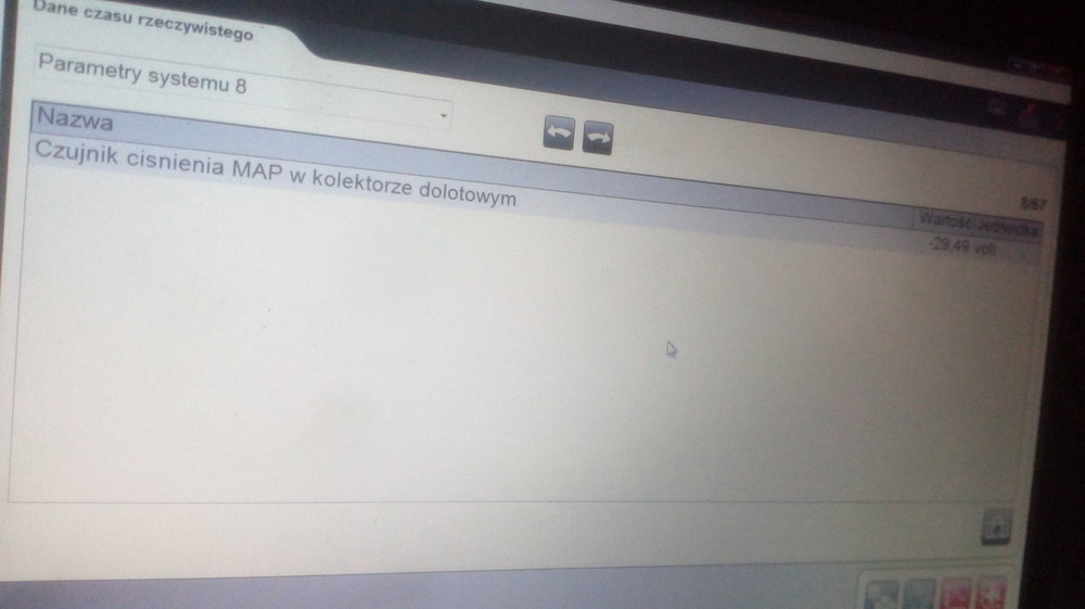

WariatPSM Opublikowano 5 Lutego 2019 Udostępnij Opublikowano 5 Lutego 2019 Powinieneś mieć tam wartość ciśnienia jaką podaje pompa w tym programie, nie wiem jakie parametry ma mieć mazda, ale też tam powinien być jakiś regulator ciśnienia w pompie, może być uszkodzony? A ten MAP sensor raczej nie powinien podawać takiej wartości, mierzy ciśnienie między przepustnicą a silnikiem (kolektor dolotowy). Z tego co widzę z wykresów nie powinien pracować na takim napięciu tym bardziej, że parametr ujemny (praca przy 5V). Wyciągnij i przemyj delikatnie ropką, albo przetrzyj go, bo ponoć łatwo go uszkodzić przy czyszczeniu, upewnij się jaką metodą to zrobić dokładnie. Ciekawy artykuł: https://www.autoexpert.pl/technika-i-serwis/Diagnostyka-czujnika-cisnienia-absolutnego-w-kolektorze-dolotowym-silnika-cz-2,1654,1 Odnośnik do komentarza https://forum.opel24.com/topic/85649-mazda-6-2007-czujnik-vcs/#findComment-703212 Udostępnij na innych stronach Więcej opcji udostępniania...
