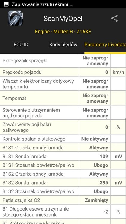

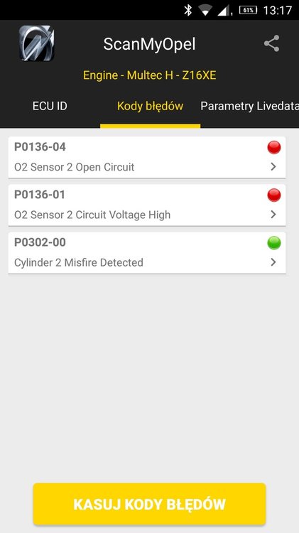

Gość picias Opublikowano 7 Lutego 2019 Udostępnij Opublikowano 7 Lutego 2019 Witam mam pytanie chodzi o sondę lambda poniżej zamieszczam kilka zdjęć z błędem jaki jest i zrzutem ekranów z parametrami live. Pytanie czy możecie mi podpowiedzieć która z sond jest walnięta? Parametr pierwszej sondy mV bardzo skacze od 100 do 600 mV natomiast drugiej jest na stałym poziomie w granicach 400. Proszę o pomoc   Cytuj Odnośnik do komentarza https://forum.opel24.com/topic/85702-sonda-lambda/ Udostępnij na innych stronach Więcej opcji udostępniania...
adam1954 Opublikowano 7 Lutego 2019 Udostępnij Opublikowano 7 Lutego 2019 O2 sensor 2 to druga sonda   Cytuj Odnośnik do komentarza https://forum.opel24.com/topic/85702-sonda-lambda/#findComment-703253 Udostępnij na innych stronach Więcej opcji udostępniania...
