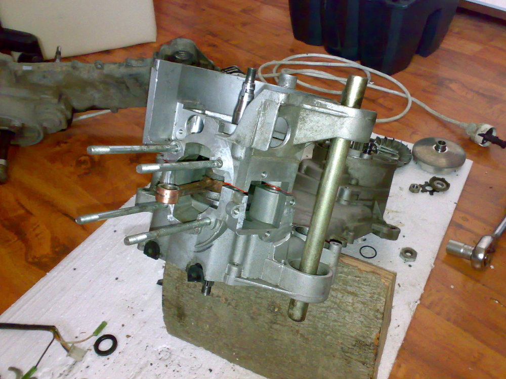

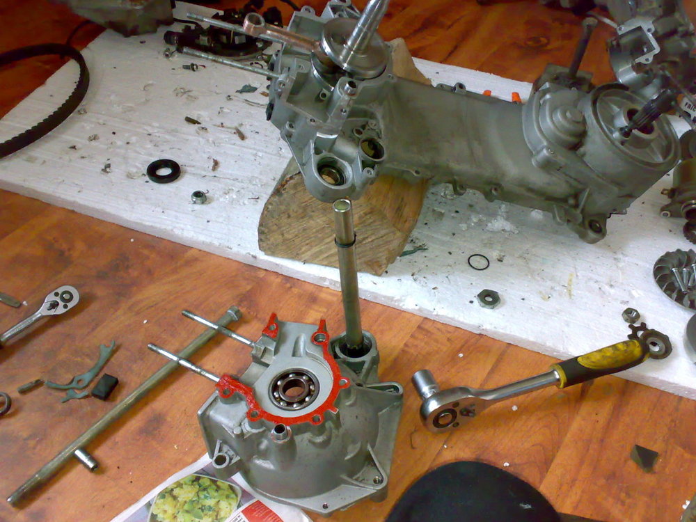

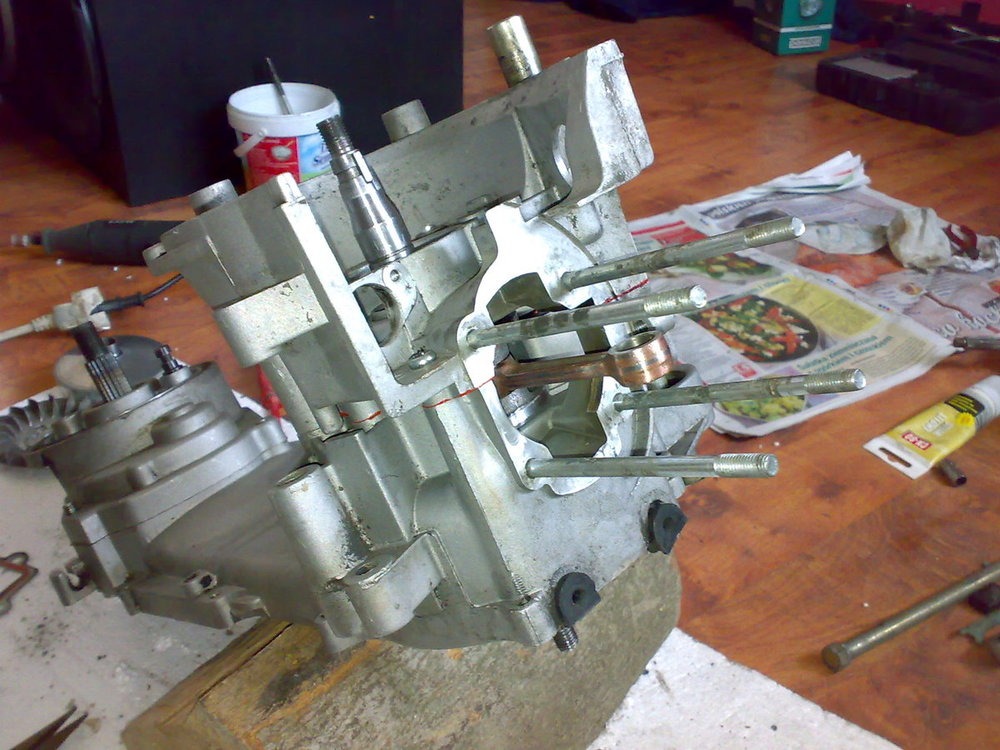

WariatPSM Opublikowano 14 Marca 2019 Udostępnij Opublikowano 14 Marca 2019 Rzeczywiście nie żałowałeś, ja jak już coś muszę uszczelniać silikonem czy innym uszczelniaczem, to daje dwie cieniutkie warstwy (po jednej na każdy element). Zazwyczaj staram się nie zatykać otworów przez które idą spaliny/płyny itp., bo i tak przy skręcaniu silikon/uszczelniacz się rozejdzie i albo wywali go na zewnątrz albo w środek, dlatego nie warto przesadzać bo później może być problem z drożnością, albo się oderwie i dalej powędruje i coś przytka. Na zdjęciach wydaję się grubo ale zobacz jak silikon wygląda po złożeniu karterów, silnik od piździka 2T. Może czerwony nie jest estetyczny, ale ma działać nie wyglądać   Cytuj Odnośnik do komentarza https://forum.opel24.com/topic/85953-czy-poprawnie-uszczelni%C5%82em-podstaw%C4%99-filtra-oleju-w-z10xe/#findComment-704516 Udostępnij na innych stronach Więcej opcji udostępniania...
