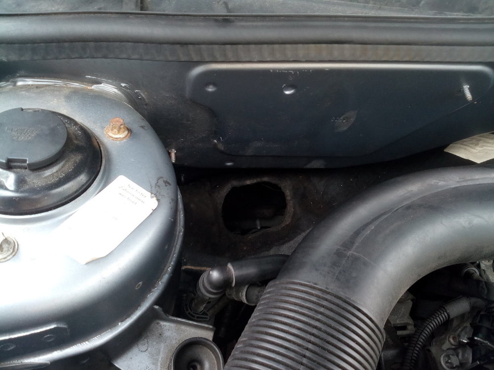

Gość RayLevoi Opublikowano 22 Marca 2019 Udostępnij Opublikowano 22 Marca 2019 Witam, W ścianie grodziowej po lewej stronie w tej poziomej wnęce znajduje się otwór, jest także w macie wygłuszającej (na zdjęciu). Chciałem lepiej wygłuszyć ścianę i zastanawiam się do czego jest ten otwór, jakiś wlot powietrza? czy jakiś otwór rewizyjny? Nic dziwnego, że tak mocno słychać silnik wewnątrz skoro są takie otwory. Nie wiem czy mogę go zakleić, jeśli nie mogę go zakleić to nie wiem czy w ogóle lepsze wyciszenie cokolwiek zmieni. Hałas i tak przedzie otworem.   Cytuj Odnośnik do komentarza https://forum.opel24.com/topic/86009-otw%C3%B3r-w-%C5%9Bcianie-grodziowej/ Udostępnij na innych stronach Więcej opcji udostępniania...

Gość synchiushyn Opublikowano 4 Lipca 2019 Udostępnij Opublikowano 4 Lipca 2019 Umie to wygląda tak. Ściana grodziowa ma inny kształt niż u Ciebie i nie ma takiego otworu. Nie ma takiej wnęki.   Cytuj Odnośnik do komentarza https://forum.opel24.com/topic/86009-otw%C3%B3r-w-%C5%9Bcianie-grodziowej/#findComment-708412 Udostępnij na innych stronach Więcej opcji udostępniania...
adam1954 Opublikowano 4 Lipca 2019 Udostępnij Opublikowano 4 Lipca 2019 Możliwe że to odwodnienie tunelu A ty masz go chyba w kółku. Ale masz klapkę której kolega nie posiada   Cytuj Odnośnik do komentarza https://forum.opel24.com/topic/86009-otw%C3%B3r-w-%C5%9Bcianie-grodziowej/#findComment-708414 Udostępnij na innych stronach Więcej opcji udostępniania...

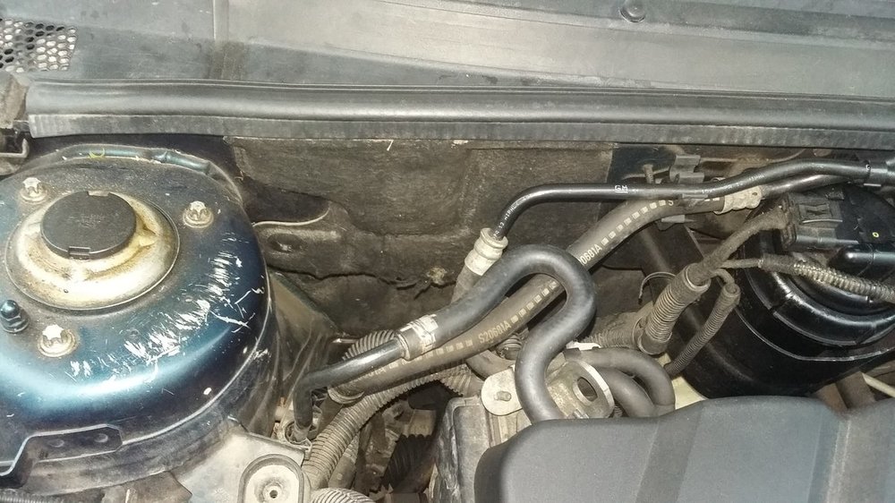

Gość synchiushyn Opublikowano 4 Lipca 2019 Udostępnij Opublikowano 4 Lipca 2019 Jutro dokładnie to obejrzę. A tak wygląda komora silnikowa wersji angielskiej.   Cytuj Odnośnik do komentarza https://forum.opel24.com/topic/86009-otw%C3%B3r-w-%C5%9Bcianie-grodziowej/#findComment-708417 Udostępnij na innych stronach Więcej opcji udostępniania...
Gość arek2812 Opublikowano 4 Lipca 2019 Udostępnij Opublikowano 4 Lipca 2019 A to czasami nie jest przerabiany anglik? albo auto po przeszczepie?   Cytuj Odnośnik do komentarza https://forum.opel24.com/topic/86009-otw%C3%B3r-w-%C5%9Bcianie-grodziowej/#findComment-708421 Udostępnij na innych stronach Więcej opcji udostępniania...

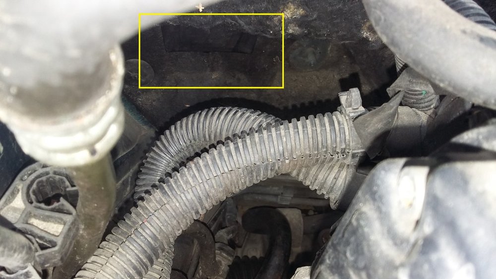

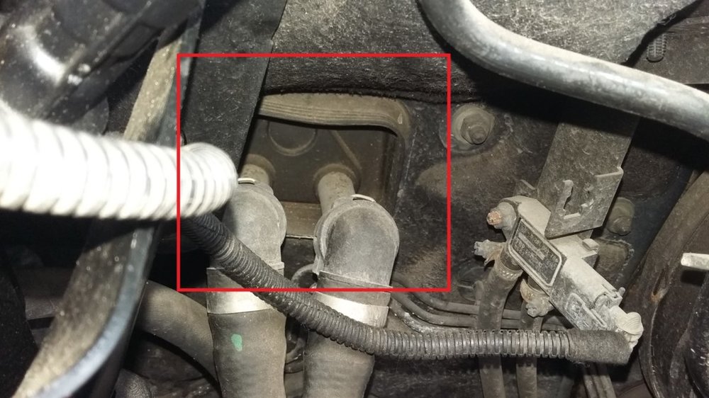

Gość synchiushyn Opublikowano 5 Lipca 2019 Udostępnij Opublikowano 5 Lipca 2019 Dzisiaj obejrzałem dokładnie. W moim aucie nie ma takiej dziury i nawet nie widać żeby była czymś zaślepiona. Znalazłem mianowicie w tym miejscu otwór zakończony gumową wylewką do odwadniania podszybia i nic więcej (na zdjęciu zaznaczyłem na żółto). Natomiast otwór pasujący do tego, który jest na zdjęciu u RayLevoi znalazłem w środkowej części ściany grodziowej i tam wchodzą rurki gumowe do zasilania nagrzewnicy (widoczne na zdjęciu w kolorze czerwonym).   Cytuj Odnośnik do komentarza https://forum.opel24.com/topic/86009-otw%C3%B3r-w-%C5%9Bcianie-grodziowej/#findComment-708443 Udostępnij na innych stronach Więcej opcji udostępniania...
