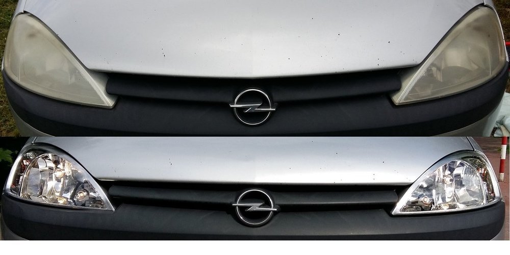

Valeo polecam. Sam takie zakładałem do swojej. Silniczki musiałem dokupić. Używki za parę złotych działały jak trzeba.
Co prawda to przedlift, ale efekt taki uzyskasz :)
