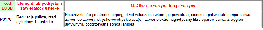

Natomiast zakładając że benzyna źle pracuje nie przez LPG , to najpierw trzeba poszukać przyczyny .
Odnośnie błedu P0170 jest już napisane wszystko.
Ale niech będzie .
Po raz chyba 20 albo więcej wrzucam co trzeba zrobić gdy ten błąd wyskakuje.
Czyli trzeba zrobić co tam pisze i jeżeli pomoże to jechać do gazownika na regulację gazu.
Spytasz znowu po co .
Odpowiadam.
Najpierw układ fabryczny zasilania benzyna powinien pracować prawidłowo aby można było regulować LPG.
I teraz pisałeś że wali błędem P0170.
Ja domyślam się że błąd wyskakuje podczas jazdy na LPG.
Więcej danych nie podałeś.
Nawet nie chciało ci się podać jaki silnik (kod)
