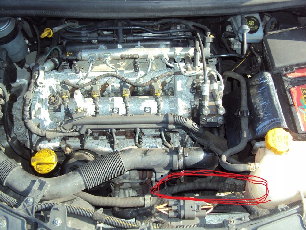

Witam, od dłuższego czasu mam problem z ogrzewaniem mojej corsy.
Wszystko zaczęło się od uszkodzonego węża zaznaczonego na zdjęciu. Po jego wymianie auto przestało grzać, wymiana termostatu nie pomogła.
Temperatura samochodu na postoju to około 85 stopni podczas jazdy dochodzi do 94 i zaczyna spadać do 74-76.
Węże do nagrzewnicy nie są nawet letnie, pozostałe są gorące.
Macie jakieś sugestie co to może być ?
Układ powinien sam się odpowietrzyć z tego co czytałem.
Wąż oraz termostat został wymieniony u mechanika.

No to reklamacja.
Nie ma tam żadnej filozofii.
Albo mechanik coś spieprzył i zatkał nagrzewnicę albo jest bardzo zapowietrzona.
Albo masz uszkodzoną regulację ciepłe- zimne

Regulacja ciepło zimno działa. Po ściągnięciu schowka oraz plastikowej rurki z nawiewu pod nogi pasażera można zobaczyć jak pracuje regulacja temperatury. Rusza się w pionie, pełen zakres ruchu. Jak odpowietrzyć nagrzewnicę? Podobno odpowietrzanie jest automatyczne. Hmm i te letnie przewody do nagrzewnicy...
Ja proponuję jeszcze raz spuścić płyn i na nowo powolutku zalewać .
Chyba że zatkane są węże od nagrzewnicy.
Więc zostaje po spuszczeniu płynu demontaz węży od nagrzewnicy i ich sprawdzenie.
A do tego przedmuchać nagrzewnicę.
Czyli jak pisałem wcześniej , reklamacja.

Ok, a więc tak....
Dzisiaj po trasie i powrocie do domu zostawiłem auto odpalone, temperatura doszła do 98 stopni kiedy włączył się wentylator. W tym momencie uruchomiłem 4 bieg na ciepłe powietrze. W efekcie dwa węże nagrzewnicy były gorące, z taką samą temperatura jak pozostałe. Niestety dalej dość słabo grzeje.
To nic nie daje bo tam nie masz zaworka odcinającego dopływ do nagrzewnicy.
Obieg masz na stałe.
Nie wiem co ci namieszał mechanik.
Ale moje podejrzenie pada na zatkana nagrzewnicę.
Zrobiłbym jak pisałem wcześniej.
