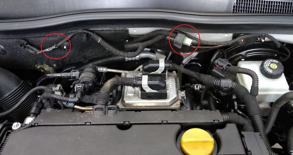

Gość kamillo1 Opublikowano 19 Maja 2019 Udostępnij Opublikowano 19 Maja 2019 Witam. Czy może ktoś rozpoznać do czego powinny być podłączone zaznaczone na zdjęciu wiązki? Na jednej z nich nie ma wtyczki, są tylko odcięte, zaizolowane przewody. Cytuj Odnośnik do komentarza https://forum.opel24.com/topic/86470-od%C5%82%C4%85czone-przewody-astra-h-z16xer/ Udostępnij na innych stronach Więcej opcji udostępniania...
ja37 Opublikowano 19 Maja 2019 Udostępnij Opublikowano 19 Maja 2019 (edytowane) Też mam taką wtyczkę. W obu astrach. Mam niejasne podejrzenie, że to od alarmu jest albo syrena albo czujnik otwarcia maski. EDIT Czekaj, ta po lewo może być do czujnika poziomu płynu chłodniczego, tez musiałem ją sam podłączyć. Edytowane 19 Maja 2019 przez ja37 Cytuj Odnośnik do komentarza https://forum.opel24.com/topic/86470-od%C5%82%C4%85czone-przewody-astra-h-z16xer/#findComment-706882 Udostępnij na innych stronach Więcej opcji udostępniania...
Gość kamillo1 Opublikowano 19 Maja 2019 Udostępnij Opublikowano 19 Maja 2019 To po lewej to nie jest wtyczka. To są ucięte przewody. Jeden brązowy, drugi brązowy z zielonym paskiem. Czujnik płynu chłodniczego mam podłączony i działa, bo odpinałem od niego wtyczkę i miałem komunikat na wyświetlaczu. Cytuj Odnośnik do komentarza https://forum.opel24.com/topic/86470-od%C5%82%C4%85czone-przewody-astra-h-z16xer/#findComment-706900 Udostępnij na innych stronach Więcej opcji udostępniania...
ja37 Opublikowano 19 Maja 2019 Udostępnij Opublikowano 19 Maja 2019 A coś ci nie działa? Ja musiałem pod płyn podłaczyć wtyczkę, bo ktoś ja zawiesił jak u ciebie te kabelki. Cytuj Odnośnik do komentarza https://forum.opel24.com/topic/86470-od%C5%82%C4%85czone-przewody-astra-h-z16xer/#findComment-706903 Udostępnij na innych stronach Więcej opcji udostępniania...
Gość kamillo1 Opublikowano 19 Maja 2019 Udostępnij Opublikowano 19 Maja 2019 Narazie nie zauważyłem, aby coś nie działało Cytuj Odnośnik do komentarza https://forum.opel24.com/topic/86470-od%C5%82%C4%85czone-przewody-astra-h-z16xer/#findComment-706909 Udostępnij na innych stronach Więcej opcji udostępniania...

Gość arek2812 Opublikowano 23 Maja 2019 Udostępnij Opublikowano 23 Maja 2019 Ta wtyczka z kostka jest od syreny alarmu ktorego auto nie posiada,a ta druga odcieta to prawdopodobnie od czujnika otwarcia maski,sprawdz po vinie czy auto posiadało fabryczny alarm,byc moze został zdemontowany. Cytuj Odnośnik do komentarza https://forum.opel24.com/topic/86470-od%C5%82%C4%85czone-przewody-astra-h-z16xer/#findComment-707079 Udostępnij na innych stronach Więcej opcji udostępniania...
