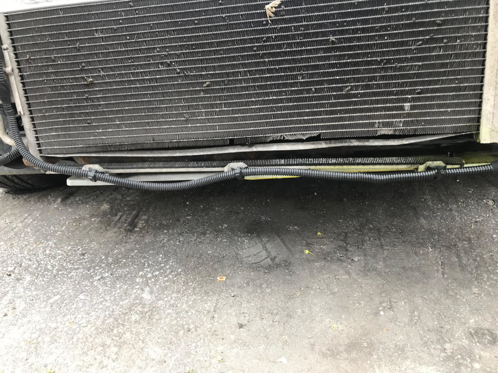

Gość L3cho Opublikowano 29 Maja 2019 Udostępnij Opublikowano 29 Maja 2019 Hej, Rozwaliłem chłodnicę klimatyzacji, w związku z tym mam dwa pytania: - jak widać na zdjęciu wyciekł z niej żółty płyn - czy to czynnik chłodzący? skoro wyciekł to rozumiem, że nie muszę odciągać czynnika gdyż już go nie ma? - czy procedura wymiany chłodnicy klimatyzacji wraz z wentylatorem różni się czymś od wymiany chłodnicy klimatyzacji bez wentylatora? Czy to normalne, że nie mam tego wentylatora? Zafira B 2009 Z18XER - czy oprócz dwóch oringów (Uszczelniacz czujnika ciśnienia chłodziwa - 90381761 oraz Pierścień przewód chłodziwa do sprężarki - 13153251) potrzebuję do wymiany jakieś dodatkowe części? Pozdrawiam.   Cytuj Odnośnik do komentarza https://forum.opel24.com/topic/86568-ch%C5%82odnica-klimatyzacji/ Udostępnij na innych stronach Więcej opcji udostępniania...
Gość L3cho Opublikowano 5 Czerwca 2019 Udostępnij Opublikowano 5 Czerwca 2019 (edytowane) Dzień dobry,Chciałem poinformować, że udało mi się wymienić chłodnicę. Czynnika chłodzącego nie było - nic nie uleciało podczas wymiany.Dodatkowo mam pytanie - czy mogę jechać na uzupełnienie z pustym układem (bez oleju i czynnika?) czy klimatyzacja nie zatrze się? Powinienem przed jazdą jakoś odłączyć pomp klimatyzacji? czy też dopóki nie włączę klimatyzacji nic złego nie powinno się stać?Proszę o pomoc.Pozdrawiam. Edytowane 5 Czerwca 2019 przez L3cho   Cytuj Odnośnik do komentarza https://forum.opel24.com/topic/86568-ch%C5%82odnica-klimatyzacji/#findComment-707518 Udostępnij na innych stronach Więcej opcji udostępniania...
Gość arek2812 Opublikowano 5 Czerwca 2019 Udostępnij Opublikowano 5 Czerwca 2019 Kompresor klimatyzacji nie załaczy sie bez gazu,od tego masz przeciez czujnik cisnienia. Daj znac ile kosztowało nabicie.   Cytuj Odnośnik do komentarza https://forum.opel24.com/topic/86568-ch%C5%82odnica-klimatyzacji/#findComment-707524 Udostępnij na innych stronach Więcej opcji udostępniania...
Gość L3cho Opublikowano 9 Czerwca 2019 Udostępnij Opublikowano 9 Czerwca 2019 Hej, Nabicie do pełna (mialem pusty uklad) - 210zł :(, odgrzybianie 60zł (chemiczne), sprawdzenie szczelności azotem 60zł, kontrast 20zł.   Cytuj Odnośnik do komentarza https://forum.opel24.com/topic/86568-ch%C5%82odnica-klimatyzacji/#findComment-707616 Udostępnij na innych stronach Więcej opcji udostępniania...
wesol Opublikowano 11 Czerwca 2019 Udostępnij Opublikowano 11 Czerwca 2019 Ceny poszły w górę niestety. Kontrast to nie powinien liczyć bo już z gazem jest podawany. Zresztą pewnie był już w fabrycznie zapodany. Szczelność azotem aż tyle? Też coś przesadzone bo niekiedy warsztaty mają własne wytwornice azotu a jak nawet nie to butla starcza na dużo, dużo takich testów. Koszt czynnika to około 30-35 zł za 100 g ale doliczają podpięcie maszynki.   Cytuj Odnośnik do komentarza https://forum.opel24.com/topic/86568-ch%C5%82odnica-klimatyzacji/#findComment-707688 Udostępnij na innych stronach Więcej opcji udostępniania...
