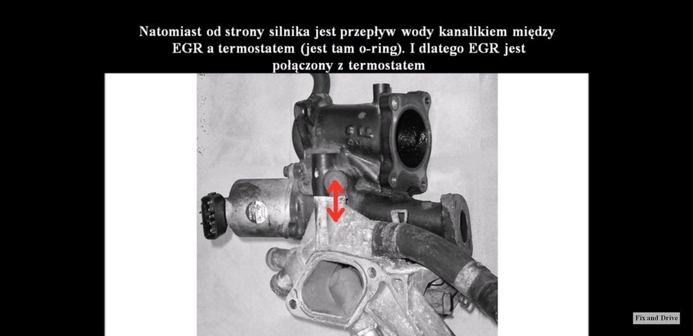

Gość D7di Opublikowano 11 Czerwca 2019 Udostępnij Opublikowano 11 Czerwca 2019 Witam czystołem wczoraj EGR w merivie a 1.7 cdti 74 kw 2004r na youtube znalazłem poradnik jak to zrobić lecz po rozkręcenie nie znalazłem tam oring tak jak na zdjęciu czy może być wersją bez niego?   Cytuj Odnośnik do komentarza https://forum.opel24.com/topic/86655-oring-egr-17-cdti/ Udostępnij na innych stronach Więcej opcji udostępniania...
adam1954 Opublikowano 11 Czerwca 2019 Udostępnij Opublikowano 11 Czerwca 2019 Popraw pisownie bo czytać się tego nie da. I poleci w kosz. A co ma być , gdzie i jaki numer katalogowy masz tutaj https://opel.7zap.com/pl/car/x03/g/0/   Cytuj Odnośnik do komentarza https://forum.opel24.com/topic/86655-oring-egr-17-cdti/#findComment-707696 Udostępnij na innych stronach Więcej opcji udostępniania...
Gość D7di Opublikowano 11 Czerwca 2019 Udostępnij Opublikowano 11 Czerwca 2019 Oki sorki za pisownię słownik poprawił... Chodzi mi o to że tego o-ringu niema i nie idzie go wyszukać   Cytuj Odnośnik do komentarza https://forum.opel24.com/topic/86655-oring-egr-17-cdti/#findComment-707698 Udostępnij na innych stronach Więcej opcji udostępniania...
adam1954 Opublikowano 11 Czerwca 2019 Udostępnij Opublikowano 11 Czerwca 2019 Jak nie ma jak jest . Nr 16. https://www.opel-e-sklep.pl/uszczelka-zaworu-egr-do-oprawy-termostatu-p-3118.html   Cytuj Odnośnik do komentarza https://forum.opel24.com/topic/86655-oring-egr-17-cdti/#findComment-707699 Udostępnij na innych stronach Więcej opcji udostępniania...
Gość D7di Opublikowano 11 Czerwca 2019 Udostępnij Opublikowano 11 Czerwca 2019 A napisał byś mi który to rysunek,? Chyba że on jest głębiej bo ja ściągnąłem tylko egr nic więcej.   Cytuj Odnośnik do komentarza https://forum.opel24.com/topic/86655-oring-egr-17-cdti/#findComment-707700 Udostępnij na innych stronach Więcej opcji udostępniania...
