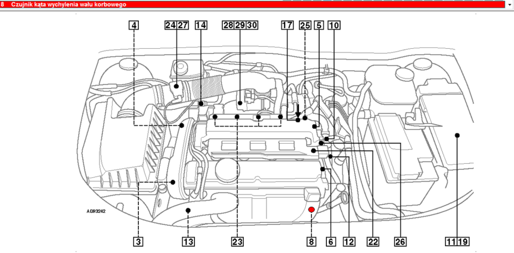

Witam!
Czy udało się naprawić samochód? Faktycznie winny był generator impulsów? Jeszce jedno pytanko:
1) czujnik wału można zdemontować bez demontażu sanek etc?
