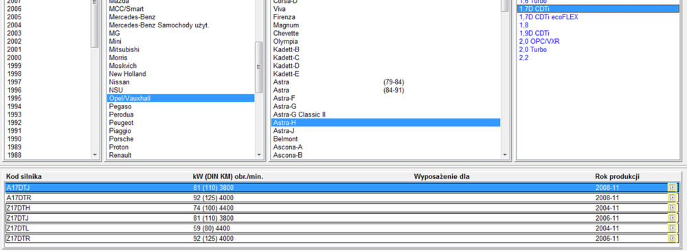

adam1954 Opublikowano 6 Lipca 2019 Udostępnij Opublikowano 6 Lipca 2019 Dobry człowiek mów tak. Popatrz do załacznika ile jest 1.7 Cdti I aby ktoś ci mógł pomóc bez zbytniego szukania naucz się kodu swojego silnika. Ale na oko podam.   Cytuj Odnośnik do komentarza https://forum.opel24.com/topic/86875-urwane-przewody-przep%C5%82ywomierza-astra-h-17cdti/#findComment-708479 Udostępnij na innych stronach Więcej opcji udostępniania...

Gość Franekdolas Opublikowano 7 Lipca 2019 Udostępnij Opublikowano 7 Lipca 2019 Patrzyłem przed chwilą i kolory kabli mi się nie zgadzają.   Cytuj Odnośnik do komentarza https://forum.opel24.com/topic/86875-urwane-przewody-przep%C5%82ywomierza-astra-h-17cdti/#findComment-708502 Udostępnij na innych stronach Więcej opcji udostępniania...
adam1954 Opublikowano 7 Lipca 2019 Udostępnij Opublikowano 7 Lipca 2019 To było z autodaty Tis podaje tak   Cytuj Odnośnik do komentarza https://forum.opel24.com/topic/86875-urwane-przewody-przep%C5%82ywomierza-astra-h-17cdti/#findComment-708504 Udostępnij na innych stronach Więcej opcji udostępniania...
Gość Franekdolas Opublikowano 7 Lipca 2019 Udostępnij Opublikowano 7 Lipca 2019 na tym schemacie te kolory są takie same jak na poprzednim, który podawałeś. Astra jest z 2008 roku i jest w wersji eco flex, może to coś zmieni.   Cytuj Odnośnik do komentarza https://forum.opel24.com/topic/86875-urwane-przewody-przep%C5%82ywomierza-astra-h-17cdti/#findComment-708507 Udostępnij na innych stronach Więcej opcji udostępniania...
adam1954 Opublikowano 7 Lipca 2019 Udostępnij Opublikowano 7 Lipca 2019 Nic nie zmienia. Jest to samo. Tak samo z filtrem cząsteczek stałych jak i bez A te kolory? To AG Z17DTL   Cytuj Odnośnik do komentarza https://forum.opel24.com/topic/86875-urwane-przewody-przep%C5%82ywomierza-astra-h-17cdti/#findComment-708509 Udostępnij na innych stronach Więcej opcji udostępniania...
Gość Franekdolas Opublikowano 7 Lipca 2019 Udostępnij Opublikowano 7 Lipca 2019 Dalej nie to   Cytuj Odnośnik do komentarza https://forum.opel24.com/topic/86875-urwane-przewody-przep%C5%82ywomierza-astra-h-17cdti/#findComment-708511 Udostępnij na innych stronach Więcej opcji udostępniania...
