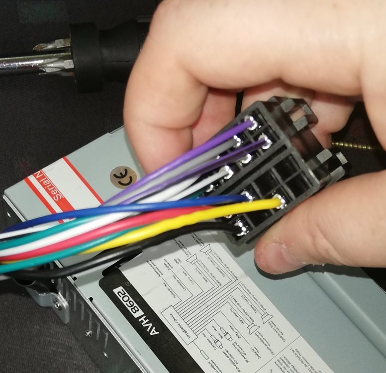

Witam,
W mojej corsie B rocznik 97 wymieniłem fabryczne radio na radio blow avh 8602 i mam takie problem że jak gasze silnik i wyjmuje kluczyk że stacyjki panel od radia delikatnie świeci na niebiesko i nie mam pojęcia czemu nie gaśnie ??
Może macie jakieś pomysły, przesyłam również zdjęcia kostki iso od radia

Pamięci nie gubi?
Spróbuj zamienić czerwony i żółty.
Spróbuję, chociaż znalazłem gdzieś na forum żeby wypiac pin nr 5 z kostki zasilającej, ten niebieski i właśnie nad tym też się zastanawiam
