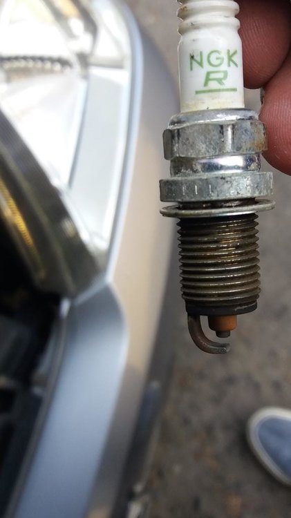

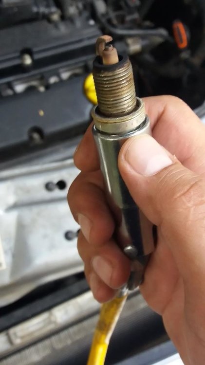

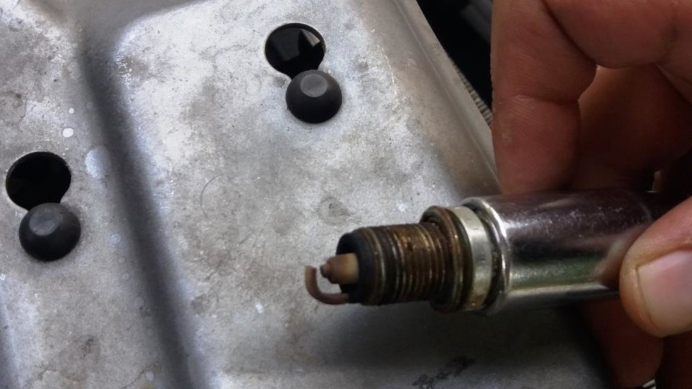

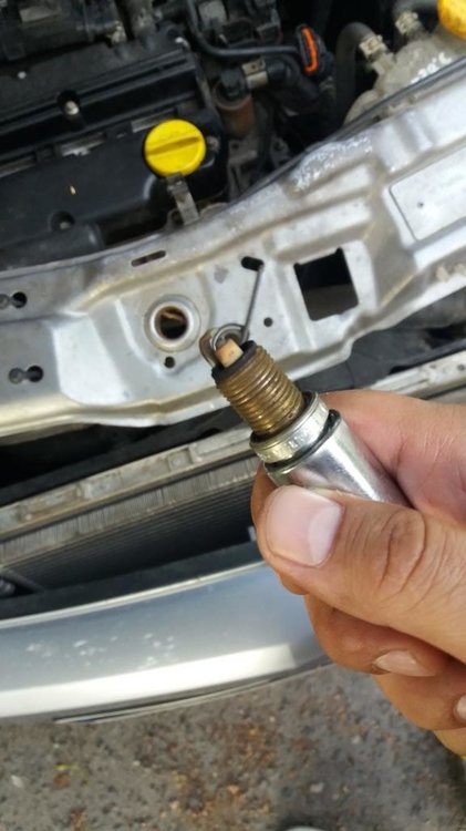

Witam. przy włączonym silniku przy niskich obrotach czuć że silnik delikatnie nie pracuje równo. Może to być wina świec?
Wykręciłem i praktycznie 3 sztuki były wyglądem zbliżone do siebie, a jedna była jakaś odmienna :) bardziej była "brązowata"
Może ktoś ocenić ich stan?
https://forum.opel24.com/topic/86966-czy-%C5%9Bwiece-s%C4%85-ok/
Kawa z mlekiem, prawie idealne przepalanie. Nie są zakopcone czarną sadzą ani nie są zalane paliwkiem. Możesz wymienić bo nie wiadomo ile mają już nalatane, za szarpanie na niskich może odpowiadać świeca/przewody WN/silniczek krokowy/EGR/przepustnica/filtr powietrza i dalej dalej dalej ;)
