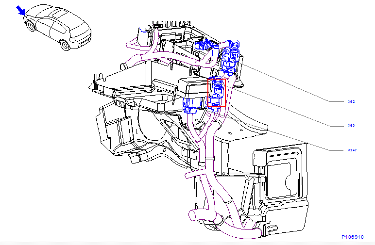

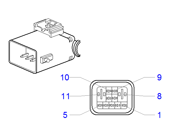

Sprawdziłbym tę wtyczkę.
Pin 2
Nim idzie zasilanie do zaworu ciśnienia doładowania , EGR ,oraz przepustnicy .
Może to siać błędami

To trzeba sprawdzac dalej.
Na samym EGR pin 1 powinno być napięcie aku.
Na pinie 5 poniżej 0.3 V po zdjeciu wtyczki od sterownika
