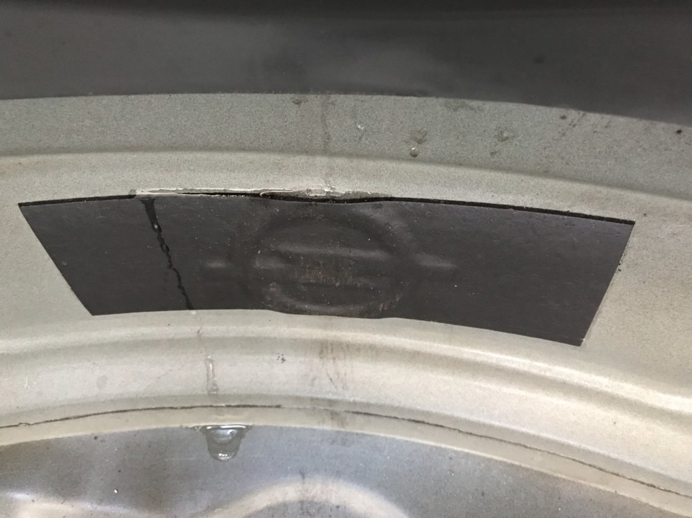

Witam mam problem i może ktoś miał podobny dostaje mi się woda do koła zapasowego udało mi się to wyłapać na zdjęciach jak spływa ktoś coś doradzi ?
Woda wydobywa spod plastiku obudowy

Na każdych drzwiach, klapie, masce są fabryczne kanaliki do odprowadzania wody jak nie w uszczelce to jakieś progi, rynienki w nadwoziu, są także specjalne otwory konstrukcyjne którymi woda wylatuje w drzwiach itp. Zwróć uwagę na uszczelkę czy się nie zagięła w jakimś momencie i czy wszystkie odprowadzenia wody są drożne, testuj i idź po nitce do kłębka pomagając sobie polewaniem wody po klapie i sprawdzanie co się konkretnie dzieje i gdzie jest wada.

Rozwiązany - zapchany odpływ częste w oplach w insigni 3 letniej problem tez istnieje ale woda zbiera się w drzwiach- brud zapycha odpływ w sumie to w każdym aucie spotykane
