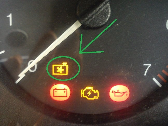

No właśnie u mnie jest tak, że w zimę temperatura dopiero po jakiś 10-15 km jazdy wskoczy do 85-90 stopni, ale po przejechaniu 5 km jak wskazówka nadal jest na 0 auto już mi ładnie grzeje.
Dodam jeszcze, że zawsze po odpaleniu samochodu zapala mi się kontrolka od układu chłodzenia (nie wiem jak się dokładnie nazywa)  i nie gaśnie.
Myślałem, że to coś związanego z klimatyzacją, bo fakt faktem nie chodziła, ale wystarczyło wymienić dwie odmy, napełnić i już wszystko gra. Kontrolka nadal się świeci.

To co zaznaczyłeś kółeczkiem, to elektrycznie sterowanie chłodzenia silnika

Tak moduł od sterowania tego chłodzenia jest za zderzakiem na dole po lewej stronie. Awaria tego układu to w większości przypadków praca wiatraków na pół gwizdka by silnik się nie przegrzał.
Ja mam astre z silnikiem 1.7 i jeżdżę głównie po mieście, jeszcze ani razu nie słyszałem pracy wentylatora, a temperatura zazwyczaj dochodzi do 90 stopni i potem już koniec, tak samo jak u autora. W poprzedniej astrze miałem latem temp. przekraczającą 90 stopni, wiatrak non stop działał, nawet przy temperaturach 25 stopni na dworze.
Rozwiń
