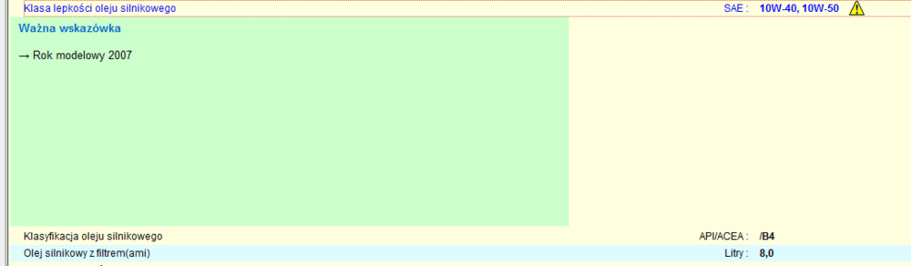

Dziś stałem się posiadaczem VIVARO 2.5 CDTI 99 kW z 2005 r.
Możecie mi podpowiedzieć, jaki i w jakiej ilości olej lać? Oraz czy ta wersja silnika ma rozrząd na pasku czy łańcuchu? Znalazłem różne informacje na necie odnośnie tych tematów.
Mam belgijską książkę i nie mogę tam nic znaleźć. Odnośnie oleju gość powiedział że lany było Motul 10w40 półsyntetyk. Jednak wolę to sprawdzić przed planowaną wymianą.

Pasek
