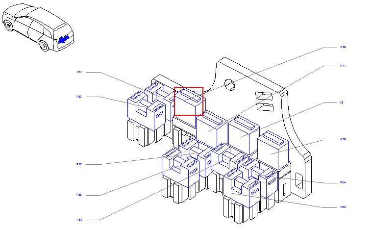

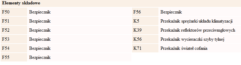

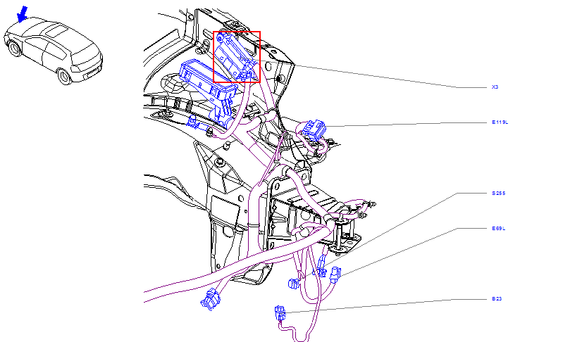

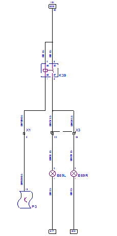

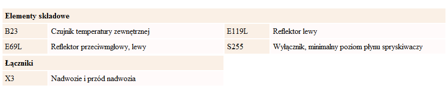

adam1954 Opublikowano 27 Października 2019 Udostępnij Opublikowano 27 Października 2019 Podaję dane bez tylnego modułu   Cytuj Odnośnik do komentarza https://forum.opel24.com/topic/87996-bezpieczniki-transmiter-oraz-%C5%9Bwiat%C5%82a-przeciwmgielne/#findComment-713136 Udostępnij na innych stronach Więcej opcji udostępniania...
